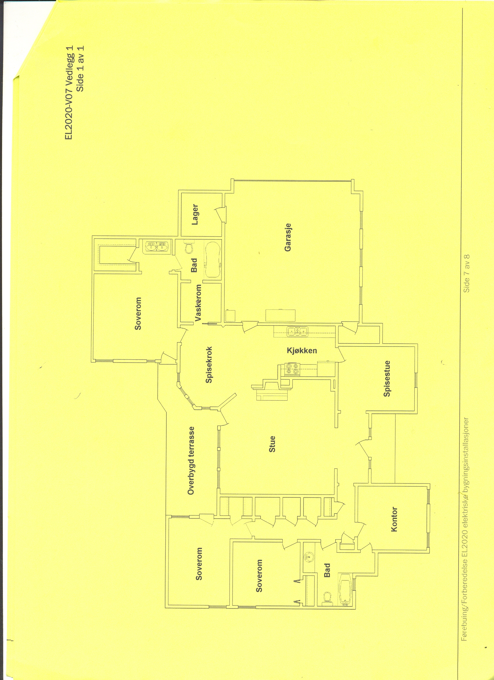

syver89 Skrevet 7. juni 2007 Skrevet 7. juni 2007 Hei! Nå har vi fått forberedelsen til el.bygg eksamen for 2007 Så da kan vi vel alle hjelpe hverandre med mulige spørsmål og svar som kan kommme på eksamen! Den lyder så flott: I løpet av studietiden din på VK 1 elektro, får du en periode med opplæring i bedrift hos en lokal elektroentreprenør. I denne perioden får du være med å planlegge og utføre den elektriske innstallasjonen i en ny enebolig. Boligen skal tilkobles et 230/400 V TN-C-S-system. Energiverket leverer stikkledningen (TFXP 4 G 25mm2 Al.) Forsyningstransformatoren i nettet har en ytelse på 100kVA. Noen av dine arbeidsoppgaver kan bli: Arbeid i sikringsskap Installasjonstegning Dimensjonering av kabel og vern Sluttkontroll Lykke til

pusah Skrevet 7. juni 2007 Skrevet 7. juni 2007 her er skjemaet, hvor ville dere plassert sikringsskapet?
