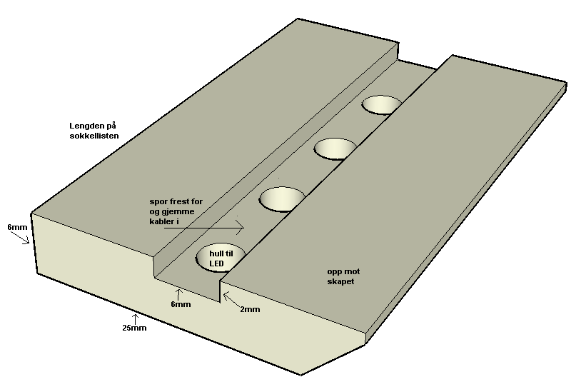

har tenkt litt, og bestemt meg for hva jeg gjør.
jeg kjøper:
- 560 hvite dioder ( :dribble: ) (ble ganske dyrt med 560 dioder, på futurlec ble det 306$ :p )
- Strømforsyninger, f.eks. 6-7stk, for at det ikke skal bli noe særlig spenningsfall (hvor kan sånt kjøpes?)
Alt annet har jeg.
skisse over hvordan jeg har tenkt og lage den trelista: :)
Endret av just-_-me

Om du lar lysdiodene ligge horisontalt nær gulvet vil selv de minste ting på gulvet (smuler, sand osv) kaste lange skygger og du kommer til å måtte bruke støvsugeren flittig. Samme med lys i taklist. Om du lar de ligge horisontalt vil du se at taket slett ikke er så flatt som du har trodd.
For å bore huller er beste løsninge en overfres, da får du helt "skarpe" kanter på hullene - med søyleboremaskin og vanlig bor blir ikke resultatet like pent.

(overfres og alt det har jeg, eneste ""problemet"" er og skaffe alle de LED'ene jeg skal ha.
men tror uannsett at 560stk. er litt overkill.
tror rundt 200-300 holder. ;)

ser nok ut som at jeg velger en DIY løsning. (fattern syns 2-3000kr var litt for mye)
skal bestille 200LED, som koster rundt 150 kr. (under tollgrensa)
Hvis jeg bestiller 2 ganger, så har jeg rundt 400LED, og det burde holde.
(må bare finne et kredittkort jeg kan bruke før jeg får bestilt :) )
også er det bare og finne noen lister, som jeg kan frese spor i, også borre hull til led'ene.
men når det gjelder spredningen på diodene, vil den bli veldig "Rett ned", og lite spredt til sidene?
kan jeg bare ta en fil og file av tuppen på dem litt?
Endret av just-_-me
Nei, filing tror jeg ikke hjelper... det er den interne reflektoren som bestemmer vinkelen.
8799152[/snapback]
De fleste LED's har ikke noe reflektor innebygget, det er selve plastkroppen som fungerer som en linse.
Så hvis du sliper/freser tuppen på en LED flat, vil du endre spredningen en del.
Kan også rubbe/sandblåse kapselen for å matte ned litt, det sprer også lyset en del.
Prøv litt forskjellige metoder på noen LED, monter de i en liten stump med list og prøv ut.....
