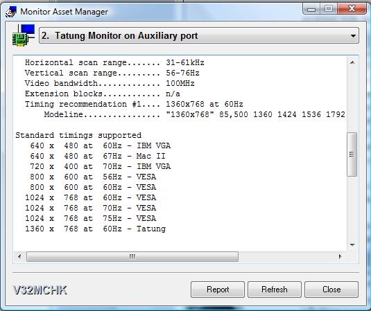

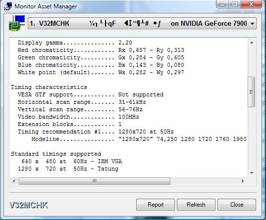

jon-t Skrevet 6. august 2007 Skrevet 6. august 2007 Tatung 32" støtter ikkje 1:1 Pixelmapping over dvi-hdmi, bare over Vga. Over dvi/hdmi overscanner han på 1280*720 og setter du ein oppløsning høgare enn det setter tven oppløsningen til 1080i.
Kveldsro Skrevet 6. august 2007 Skrevet 6. august 2007 Tatung 32" støtter ikkje 1:1 Pixelmapping over dvi-hdmi, bare over Vga.Over dvi/hdmi overscanner han på 1280*720 og setter du ein oppløsning høgare enn det setter tven oppløsningen til 1080i. 9218071[/snapback] Jeg har fått til 1:1 mapping med DVI til hdmi-kabel og oppløsningen 1360 x 768. Måtte justere litt i nvidia-driveren, men når tv'en til slutt detekterte signalet fra pc riktig fungerer det perfekt. Men om du bare skal se filmer, serier osv er det ikke noe poeng å stresse med å få det til. Jeg ser ikke forskjell på VGA og DVI når jeg viser video og bilder. Tekst blir selvfølgelig en god del bedre med DVI.
jon-t Skrevet 6. august 2007 Skrevet 6. august 2007 Har fortsatt mine tvil om bildet ditt er 1:1 pixelmappa.
