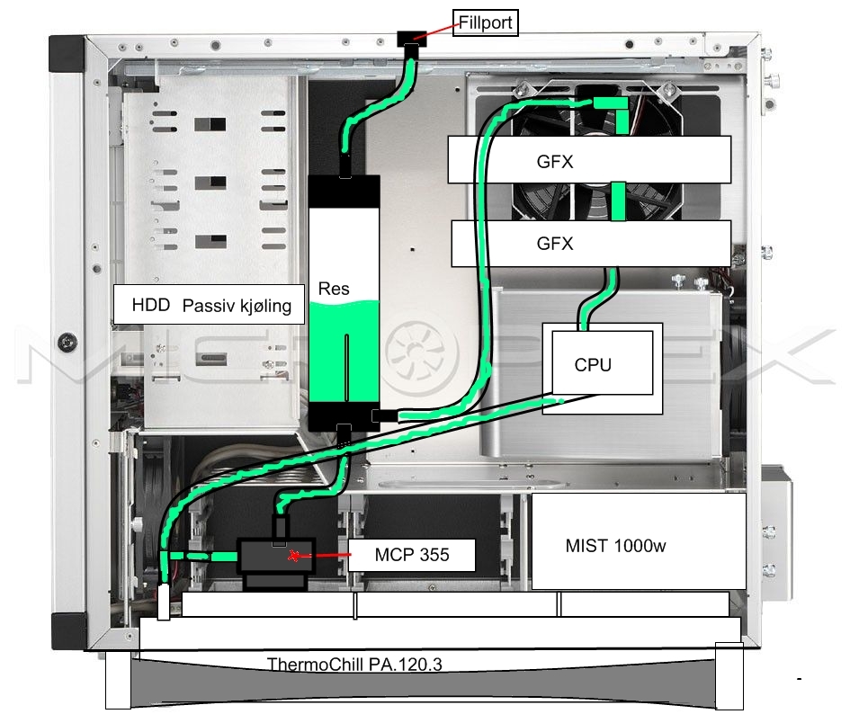

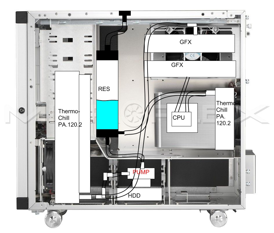

Hva tror dere? :)
Vil jeg få plass til radiatoren der nede? :(

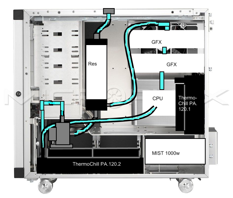

EDIT: Dere ser vel også at jeg har glemt å legge inn PA.120.1'en i loopen :wee:
Ny tegning:
Endret av LockBreaker
Ja, kan gå, men virker som det vil bli litt trangt inni kabinettet ditt :p
Uansett, det kan nok fungere. Men har du bestillt alle vannkjølingsdelene? Jeg bare tenker på at det kanskje hadde vært mer praktisk med en MCP355 med PTS topp i stedet for den MCP655. De er jo veldig lik i ytelse, men kanksje lettere å plassere en MCP355.
Ahh, det var ikke dumt. Hadde selv satt en MCP655 i handlelisten, og har knapt med plass i kabinettet. Så om det er lik ytelse er det jo supert med MCP355.

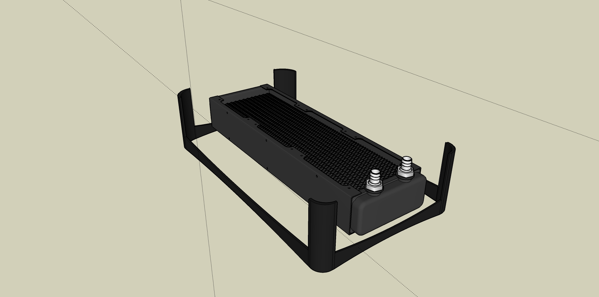

Tenkte jeg skulle ta viftene på innsiden av kabinettet og radiatoren på utsiden. Slik at det ikke blir så høyt altså.
