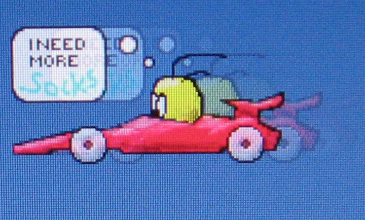

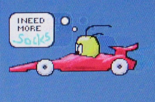

Har tatt 2 bilder av streaky testen fra PixPerAn som også ble brukt av behardware i deres test.
Mine bilder ser meget like ut som de behardware fikk.
1. Med RTA på.
2. Med RTA av.
(Bilder tatt med Canon IXUS 800i)
Endret av langtongting
