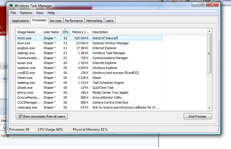

Shaper^ Skrevet 5. mai 2007 Forfatter Skrevet 5. mai 2007 Her kan du se hva som bruker minne, og hvor mye minnet som er brukt (av 1GB), men jeg syns CPU bruken er sinnsyk! Og når jeg snur meg eller mye skjer, så dropper FPS'en ned til 11.. Og jeg har bare 1Gigg ram ja, jeg vet det er lite, men det holder liksom, jeg bruker ikke opp mer en ca 80-90% av det.. men at CPU'en skal brukes så mye syns jeg er rart når kameraten min sin pc bruker 1%...

Kjetil Lura Skrevet 8. mai 2007 Skrevet 8. mai 2007 (endret) Shaper^: Så at du hadde 59 processer kjørende. Mangen av dem kan du fjerne/skrue av ved oppstart av windows. Med å gjøre det kan du spare en del ram, men hvordan du gjør det i vista, kan eg ikke svare deg på. Selv bruker eg WinPatrol til det formålet. Endret 8. mai 2007 av Kjetil Lura
