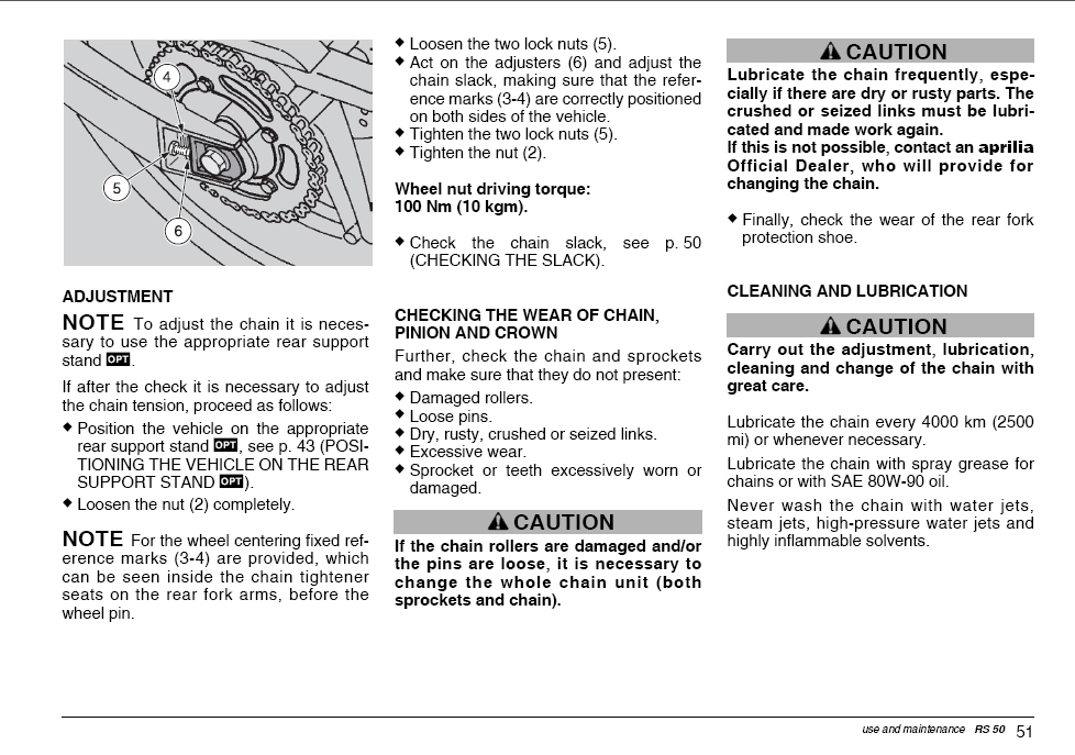

eivi91 Skrevet 11. september 2007 Skrevet 11. september 2007 Har du seriøst aldri stramma kjeda før? Ser på bildet at den er veldig slakk. Du løsner hjulbolten, og så kikker du på kjedestrammerene, du ser lett hvordan de fungerer. Så strammer du. Vrir kjedet seg fortsatt av sykkelen når du triller, så er det noe annet som er galt, som f.eks. tennene på drevet er utslitt, som Evil-Duck sa.
Thewiz Skrevet 11. september 2007 Skrevet 11. september 2007 Har du seriøst aldri stramma kjeda før? Ser på bildet at den er veldig slakk. Du løsner hjulbolten, og så kikker du på kjedestrammerene, du ser lett hvordan de fungerer. Så strammer du. Vrir kjedet seg fortsatt av sykkelen når du triller, så er det noe annet som er galt, som f.eks. tennene på drevet er utslitt, som Evil-Duck sa. 9474464[/snapback] Nei, har faktisk aldri stramma kjedet før. Hvor ligger kjedestrammerene, og hvor fort går det å fikse dette? Takker og bukker eiv.
Evil-Duck Skrevet 11. september 2007 Skrevet 11. september 2007 (endret) Selfølgelig , du må stramme kjeden . Noe som egentlig bør gjørest ganske ofte . Har selv erfart å missted kjeden engang, men vist kjeden vrir seg av som du sier så skjer dette sikkert nok pga at den ikke er skikkelig smurt å dermed føller med tannhjulet nedover og siden kjeden er så slakk så vrenger den seg av . er den ordtligsmurt vil den bare fortsette rett fram . Men ta å stramm og smør kjeden din du ! Endret 11. september 2007 av Evil-Duck
eivi91 Skrevet 11. september 2007 Skrevet 11. september 2007 Har du seriøst aldri stramma kjeda før? Ser på bildet at den er veldig slakk. Du løsner hjulbolten, og så kikker du på kjedestrammerene, du ser lett hvordan de fungerer. Så strammer du. Vrir kjedet seg fortsatt av sykkelen når du triller, så er det noe annet som er galt, som f.eks. tennene på drevet er utslitt, som Evil-Duck sa. 9474464[/snapback] Nei, har faktisk aldri stramma kjedet før. Hvor ligger kjedestrammerene, og hvor fort går det å fikse dette? Takker og bukker eiv. 9474481[/snapback] Så bildene på mp nå. Har du ikke smurt kjeda heller før? Så ganske så tørr og slitt ut. Kjeda er en veldig viktig faktor på en sykkel som må holdes ved like. Stramming og smørring. Angående stramming, så står det veldig greit i manualen:

Thewiz Skrevet 12. september 2007 Skrevet 12. september 2007 Sånn, da har jeg fått strammet og fikset alt sammen. Nå går den knakenes godt. Strammet ganske en smule hardt, men tror det skal gå greit. Er vel en slakk på rundt 2cm - 2.5cm. Så er vel ikke så ille det.
