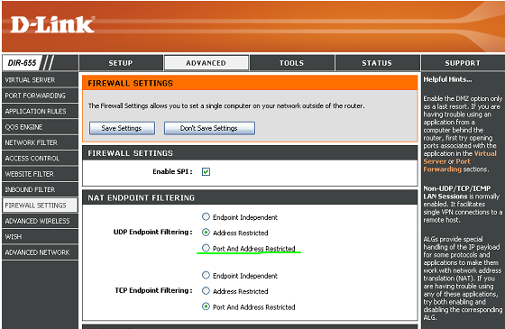

Misantropen Skrevet 5. juni 2007 Skrevet 5. juni 2007 Hei! Har en synology diskstation tilkoblet royteren, og klarer ved direkte oppkobling til routeren 5 mb/s og kun 1 mb/s ved trådløs tilkobling! Er tilkoblet på 300 Mbit via DWA-645 PCMCIA kort. Hvilken hastighet har dere andre i mb/s?? KAn det virkelig stemme at siden det er trådløs overføring, så klarer jeg bare 1 / 5 del? 8606913[/snapback] Legg inn siste utgave av firmware på router og drivere på kortet (de bør være fra mai i år eller nyere). Da får du støtte for en nyere utgave av N-standarden (som egentlig ikke er helt ferdig definert). Routern har vel 1.03 som siste utgave. Strengt tatt er det vel DWA-652 som er beregnet å bruke til denne routern? DIR-655 firmware Elfkin: Regner med at man har kjørt NAT under testene av routern, siden dette er standard. Maskinene på "innsiden" får 192.168-adresser. Var faktisk nødt til å skru opp sikkerheten på Advanced -> Firewall Settings -> NAT Endpoint Filtering til Port and Address Restricted for UDP også for å få VPN til å virke. Alt annet ser ut til å fungere fint uansett.
