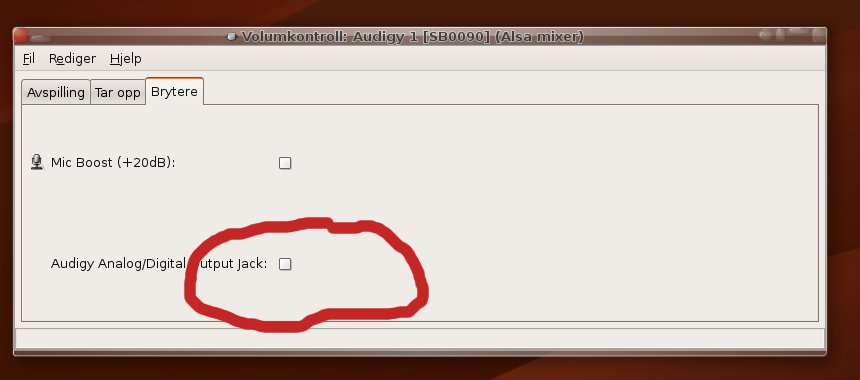

Luske_Ludvig Skrevet 20. mai 2007 Skrevet 20. mai 2007 Jeg har et sounblaster SB0090 kort. Fikk ikke lyd. Ubuntu versjon 7. Fant ut at digitalutgangen stod som deafult.
