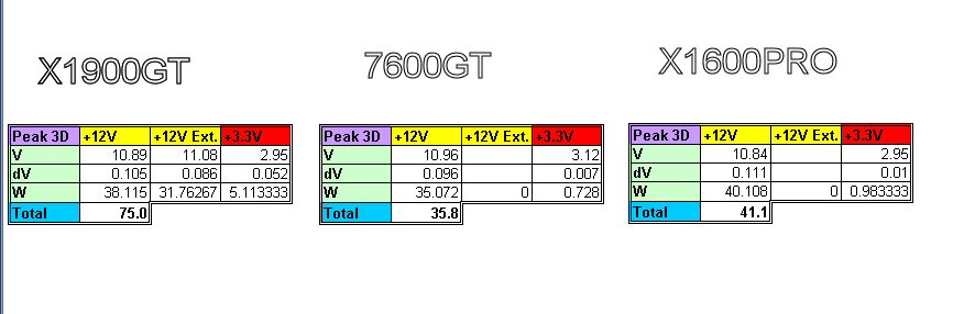

6600GT AGP trekker under 3D load
AGP +3.3v = 0,5w
AGP +5v = 19W
AGP +12v/12v = 35W
Her er noen tilsvarende de andre du listet opp ( ps men PCI-e) :
Burde være enklere da å se hvilket kort du skal klare å kjøre med samme PSU
og hvilket som krever ny .
(Data fra xbitlabs.com)
