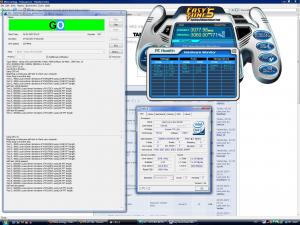

Har da endelig fått min E4300 stabil på 3,375GHz med samme innstillinger som angitt i Post #2 bortsett fra Vcore som nå er på 1.475V
Maks temp i følge NVidia Monitor er 56C med Orthos gående. Mistenker at den reelle temp er noe høyere.
Min E4300 er produsert i uke 40.
Endret av IRRupt

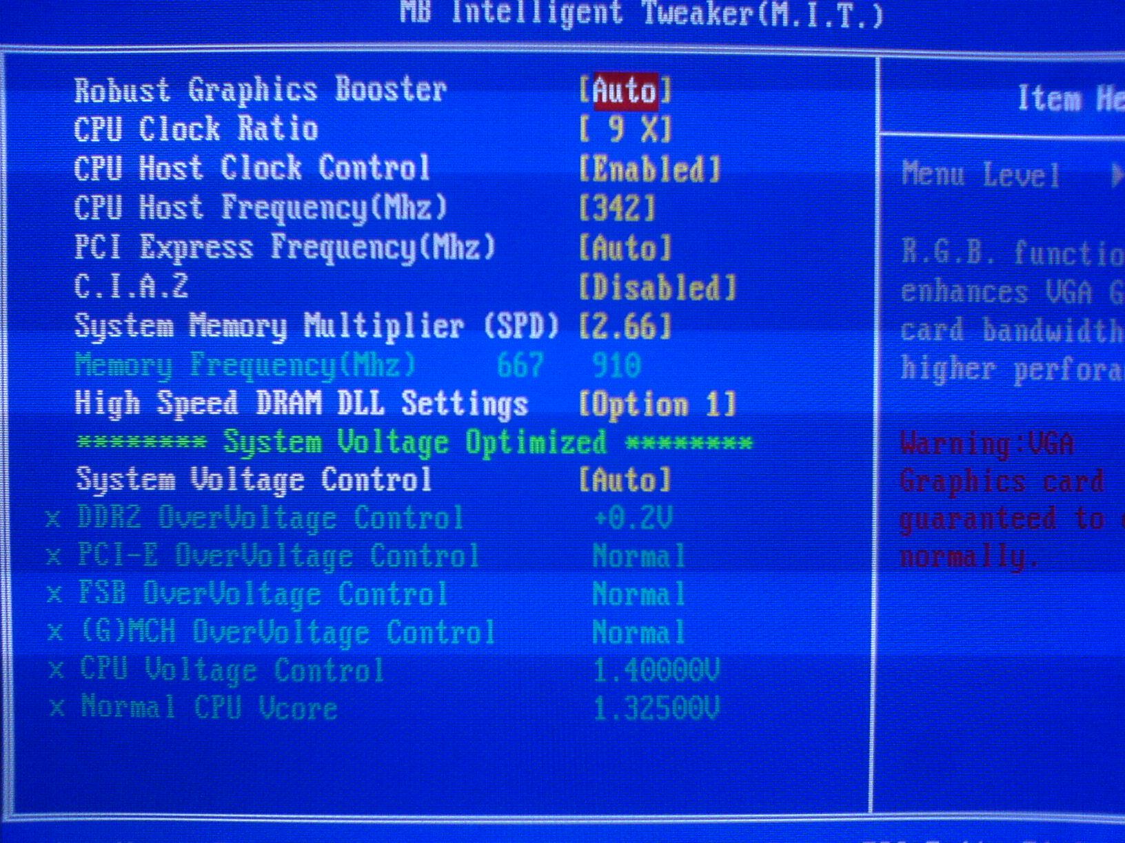

Nå har eg fått systemet og satt det opp. Klokkinga har gått fint, er over 3Ghz med ein spenning på 1.38
FSB er då 342mhz og virker svært stabil.
Men eg har store problemer med å greie å starte opp på frekvenser større enn dette, uansett om eg gir cpu 1.5v
Er det noko meir eg må tenkja på å justere i biosen?
Hadde vore greit å nådd 3.2Ghz ijallefall.
Legger ved eit bilete som viser mine innstillinger i biosen nå.
EDIT enda eit bilete

Problemet ditt er nok rambrikkene. De går nå på 910Mhz. Du må nok prøve å justere timings og evt også volt. Hvis det ikke nytter må du sette ned hastigheten eller forholdet mellom FSB og RAM.
Eg prøvd å justere ned minnet, det hjelper heller ingenting. Det som er så merkeleg er at den er prima stabil på 342mhz fsb. Men greier ikkje å boote eingong på 343mhz fsb.
8710525[/snapback]
Hvis du har en fungerende multiplier nedover kan du jo prøve å gå ned til 8 eller 7x og klokke FSB. Da vet du om det er CPU som får problemer. 343Mhz er litt lavt for at man skal trenge mer volt på northbridge men du kan jo prøve å øke litt på den også.
Endret av tyan
8710525[/snapback]
8710616[/snapback]
Nå har eg prøvd både å setja ned CPU multiplier og gi meir *FSB* volt, eller rettare sagt så gav eg alt eg kunne velge 0.1v meir.
Men ingenting hjalp eg og sitter enda fast på 342mhz :)
Det må være noko spessielt som gjør at det stopper akkurat der.

Eneste forslaget jeg kan gi da er å oppdatere BIOS. Kan være en bug med den BIOSen du bruker. At CPUen skal gi seg allerede på 343FSB er vel ikke så sannsynlig.
Ja det var ikkje så dumt, fordi siste bios fiksa eit problem: "Fix PCI-E overclock issue"
Nå kjører eg på 365mhz fsb og tester orthos litt her. Før eg eventuellt går vidare oppover eller nedover :p
Spenninga er enda 1.4 :)
