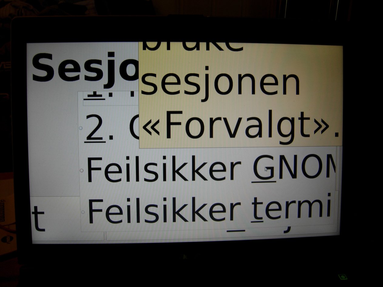

Hmmm, ja Gnome er definitivt fortsatt installert, men når jeg trykker "alternativer" under innlogging (som forøvrig hos meg foregår i en vanvittig fontstørrelse) ser jeg fortsatt ikke noe valg som har med KDE og gjøre.
Herre, rigg opp en normal skjerm så fort som mulig, skruing med TV som skjerm må kunne betegnes som frivillig tortur. Sjekk hvordan ståa er med kubuntu-desktop pakken:
$ aptitude show kubuntu-desktop
