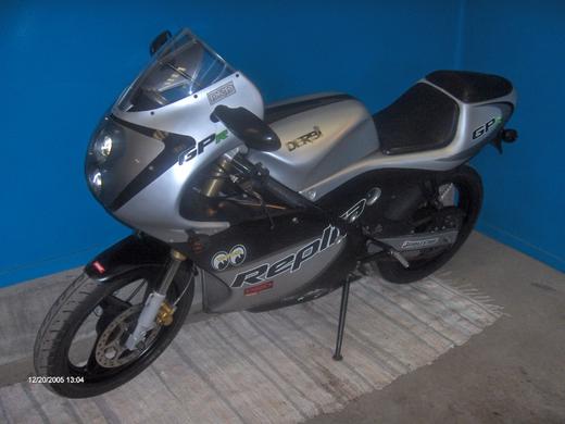

hei..jeg har en derbi replica gpr 2004 modell som jeg har problemer med og starte..jeg har skiftet batteri og lader den hele tia for det virker som at den blir tappet for strøm..det går greit og starte den etter jeg har lada den men senere på dagen så høres det ut som at starteren bare går rundt men vil ikke starte peden.. er det noen som vet hva det kan være? :(
