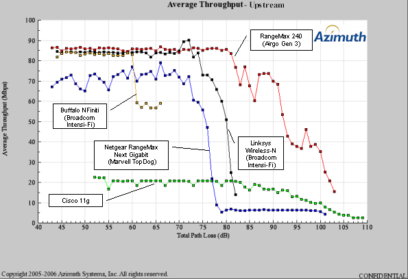

melsom Skrevet 31. mars 2007 Skrevet 31. mars 2007 Dersom du nå oppnår 20-30Mbit, vil du kunne oppnå 60-70Mbit med WRT300N på samme lengde. Dette er testet! Har desverre ikke link til artikkelen atm. for den har jeg klart å rote bort :/ Men det er altså testet, å du får omtrent en dobling av hastighet over samme lengde. Eneste ulempen er at du må ha to antenner på hver ende.
t0ffluss Skrevet 31. mars 2007 Forfatter Skrevet 31. mars 2007 (endret) Dersom du nå oppnår 20-30Mbit, vil du kunne oppnå 60-70Mbit med WRT300N på samme lengde. Dette er testet! Har desverre ikke link til artikkelen atm. for den har jeg klart å rote bort :/ Men det er altså testet, å du får omtrent en dobling av hastighet over samme lengde. Eneste ulempen er at du må ha to antenner på hver ende. 8280119[/snapback] hehe.. ja.. har du sett størrelsen på antennen jeg bruker nå ? 2 av dem hadde sett helt sykt ut på huset vårt for ikke å snakke om hytta Endret 31. mars 2007 av t0ffluss
netphreak Skrevet 31. mars 2007 Skrevet 31. mars 2007 (endret) Dersom du nå oppnår 20-30Mbit, vil du kunne oppnå 60-70Mbit med WRT300N på samme lengde. Dette er testet! Har desverre ikke link til artikkelen atm. for den har jeg klart å rote bort :/ Men det er altså testet, å du får omtrent en dobling av hastighet over samme lengde. Eneste ulempen er at du må ha to antenner på hver ende. 8280119[/snapback] I såfall er dette en helt uholdbar løsning. I overkant nerd for de aller fleste av oss å ha 2 grid antenner på hver side... Dyrt er det og... Men takk for info (selv om jeg hadde elsket å lese den artikkelen...) Motto: Grave kabel der graves kabel kan. Endret 31. mars 2007 av netphreak
melsom Skrevet 1. april 2007 Skrevet 1. april 2007 Men takk for info (selv om jeg hadde elsket å lese den artikkelen...) Cisco 11G = Vanlig G-utstyr. Enjoy.
