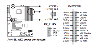

OscarWoHA Skrevet 21. februar 2008 Skrevet 21. februar 2008 Nettopp montert min P182, men den ene kablen fra min NorthQ strømforsyning var ikke lang nok. PCen starter opp, men det kommer ikke noe skjermbilde. Det er kabelen som skal sitte øverst til venstre som du ser illustrert på tegningen. Hva er den til egentlig? Er det derfor et ikke dukker opp et skjermbilde?
Intern Skrevet 21. februar 2008 Skrevet 21. februar 2008 Det er ekstra strøm som prosessoren trenger. Den ledningen er av de du MÅ ha koblet til for at maskinen skal starte (hvertfall på nyere maskiner). Anyway, dette har lite med tråden å gjøre, og dersom du har flere spørsmål kan de tas på PM, eller i en annen tråd på riktig sted.
Inception_ Skrevet 21. februar 2008 Skrevet 21. februar 2008 Den er til prosessor. Du kan kjøpe en "P4 extension" på microplex for 30-40 kroner.
OscarWoHA Skrevet 21. februar 2008 Skrevet 21. februar 2008 Ok, takk. Men det var dumt. Da må jeg jo vente til neste uke for å få brukt PCn
Inception_ Skrevet 21. februar 2008 Skrevet 21. februar 2008 Får du ikke strukket den opp dit i det hele tatt? Min gikk såvidt på forsiden, men måtte forlenge for å få plass på baksiden, og for å ha lydkortet i.
OscarWoHA Skrevet 21. februar 2008 Skrevet 21. februar 2008 Nei, den rekker ikke opp dit i det hele tatt. En annen merkelig ting er at jeg ikke får festet strømforsyningen inn i den hule boksen som fulgte med.

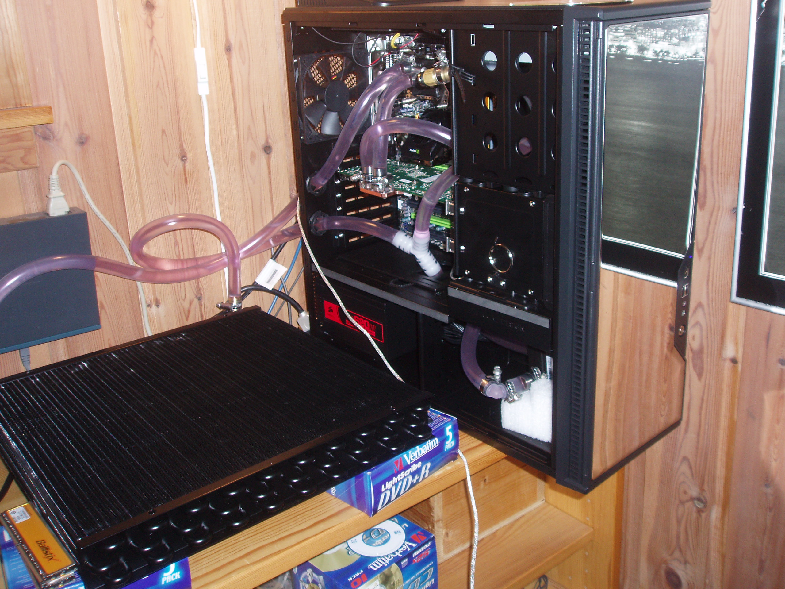

marw Skrevet 25. februar 2008 Skrevet 25. februar 2008 Her er min nybygde p182 SE Litt sånn midlertidig bilde det der. Mo-ra 2 radiatoren skal henges på veggen med noe vinkler jeg må lage. Var veldig usikker på om jeg ville kunne kjøre den som passiv, men var ikke noe å uroe seg for. q6600'en kjører på 3,2 ghz og ved et par timer stress tester har jeg bare fått den opp i 49 grader. Skal klokkes høyere, men xfx 780i chipsettet blir litt for varmt sånn det er nå. Den viften som følger med bråker for mye, og veldig effektiv var den heller ikke. Målet med denne maskina, var å få en fin kombinasjon av ytelse/stillhet, og foreløbig ser det veldig bra ut. Både pumpa, laing ddc-1 med petrastech custom topp og corsair psu'en hx620 er lydløse over all forventning. Det eneste hørbare nå er diskene og de 2 kabinettviftene som jeg har på medium (plukka ut den chipsettkjøleren som hørtes ut som et tannlegeborr in action). Har satt inn 1 Noctua NF-S12-800 foran den øvre diskskuffen, og skal bytte ut de 2 standardviftene også når jeg har snekra en bedre chipsettkjøleløsning. Tenkte på å lage en trakt til en chassivifte om jeg ikke finner vannblokker til kortet. Blir vel satt inn hd-blokk/silencer og et 8800gt kort til ganske strax. Kan se å få oppdatert med noen testresultater / bedre bilder når den er ferdig. Noen tips til hvordan jeg kunne evt. laget en sånn trakt??
