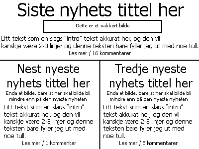

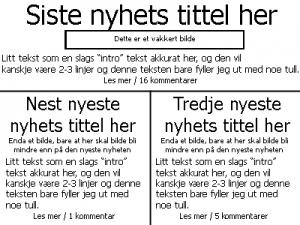

Anders Moen Skrevet 21. mars 2007 Skrevet 21. mars 2007 (endret) Tror kanskje tittelen ble litt merkelig i forhold til hva jeg er ute etter, men det er vanskelig å forklare. Jeg vil forme nyhetene mine slik: | NYESTE NYHET HER || Nest nyeste | Tredje nyhet | | Fjerde nyhet | Femte nyhet | Skjønner? Slik som mange andre sider har... Bilde av hva jeg mener: Endret 22. mars 2007 av Andy-Pandy

Anders Moen Skrevet 21. mars 2007 Forfatter Skrevet 21. mars 2007 (endret) Ståle: Jeg kan selvfølgelig bruke LIMIT 1 på toppen, men hvordan får jeg til nest nyeste og tredje nyeste osv nedover...how to? Jeg får til å lage slik at nyhetene kommer ut 2 og 2, men ikke sånn at jeg får den nyeste alene på toppen og så blir de 2 og 2.. Endret 21. mars 2007 av Andy-Pandy
