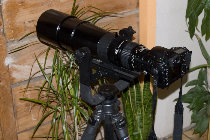

fototim Skrevet 11. april 2007 Skrevet 11. april 2007 (endret) Siden vi nå har snakket så mye om dyret fikk jeg lyst til å komme med et skrytebilde av oppsettet. Tatt rått og dirty med innebygget blitz. Plantene i bakgrunnen er for å antyde at det er beregnet på storviltjakt Endret 11. april 2007 av fototim
