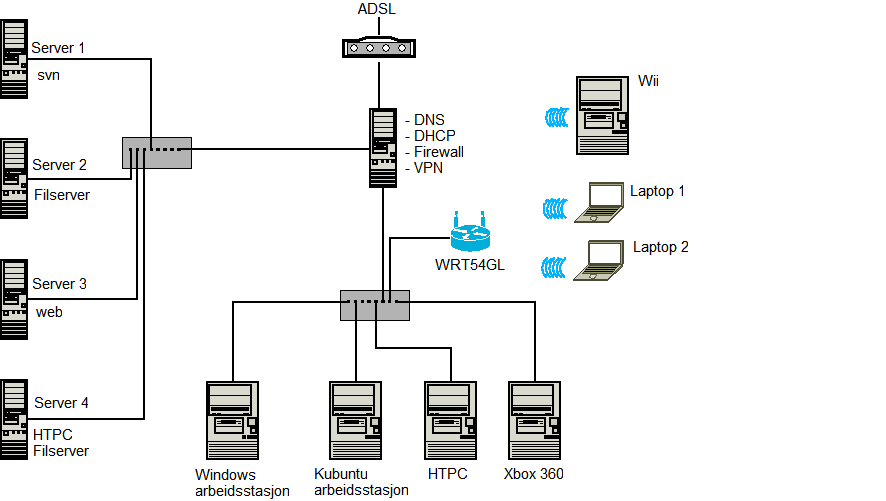

Fileri Skrevet 19. mars 2007 Forfatter Skrevet 19. mars 2007 (endret) Hva trenger du egentlig 3 NIC til? Tenk over behovet ditt, til 3-4 klienter er det ikke akkurat stort vil jeg si. Kan vel ikke si at jeg trenger eller kan forsvare penge-/tidsbruken. Gjør dette kun for at det er gøy. Grunnen til at jeg har 3 NIC er at jeg har lyst til å dele dele opp nettet i en åpen del og en lukket del. Vurderer faktisk å sette inn 4 NIC for å få det trådløse nettet helt separat. Ikke fordi jeg trenger, men fordi jeg har lyst til å sette det opp. Plexiglass: Forslaget ditt ser veldig bra ut. Tror nok jeg ender opp med noe ca som det der. Legger med en skisse av hvordan jeg planlegger å sette det opp. Endret 19. mars 2007 av Fileri
Shurom Skrevet 19. mars 2007 Skrevet 19. mars 2007 OK, ser poenget nå. Det kan bli litt problemer med ett ekstra NIC i det kabbinettet, men det er nok fullt mulig med en smule modding. Hvis du vil ha totalt 4 NIC er det mulig å ha to pci kort på det VIA kortet med en PCI riser, men det krever enda mer modding vil jeg anta.
