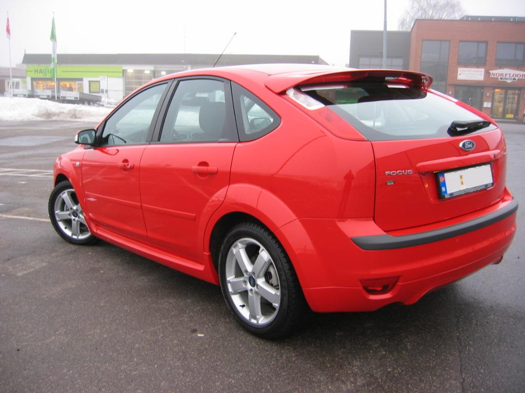

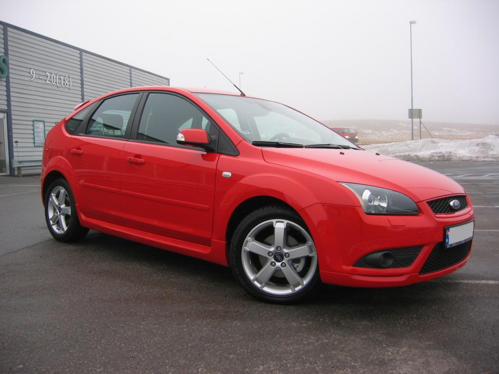

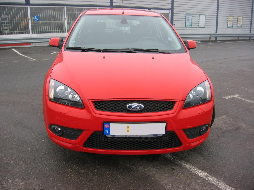

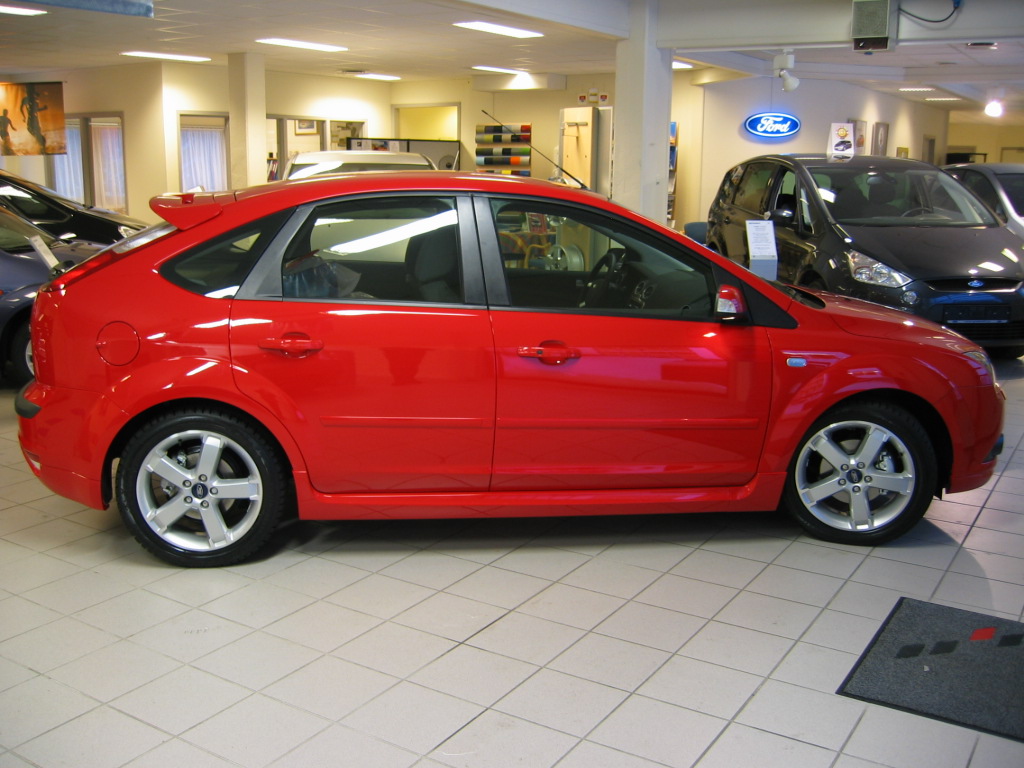

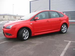

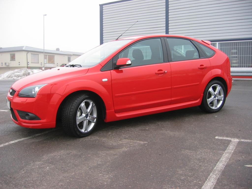

Her er bilen hos forhandler - helt jomfruelig :)

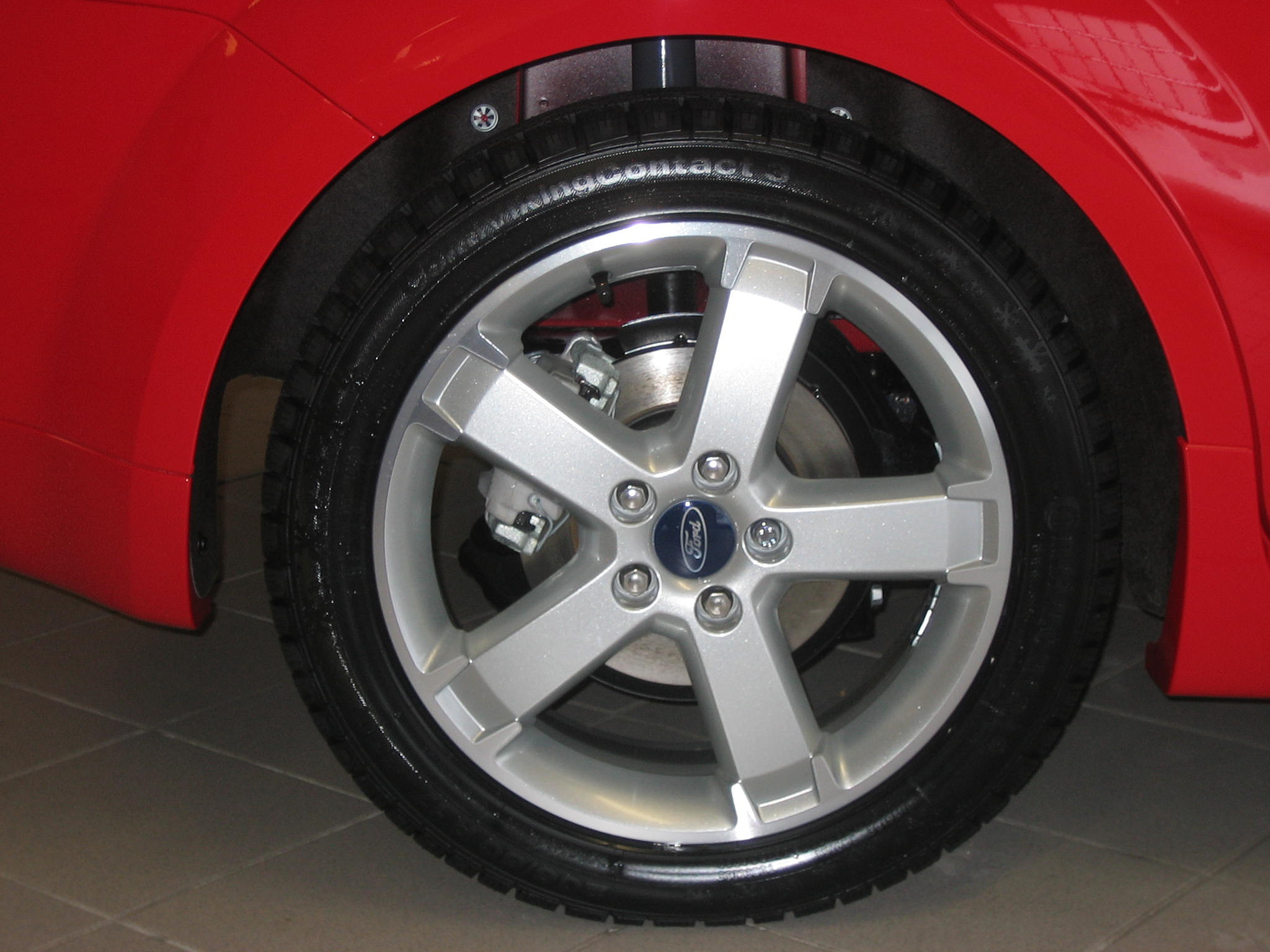

17" vinterhjul på her. Se bilder med 18" lenger nede

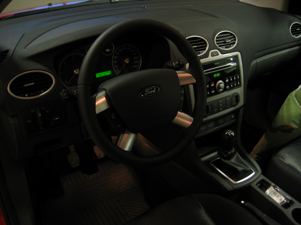

Litt mørkt interiørbilde, men ble for lyst med blits

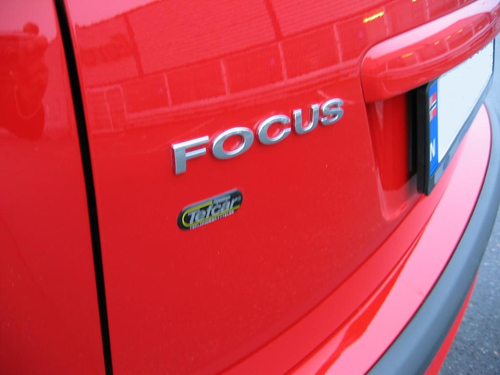

Bilen er i tillegg til å være rød, en ikke-metallic farge. Derfor ville jeg ha lakk konservering på bilen. Har hatt Tefcar på min MC før i tiden og syns det ga et meget bra resultat og punget derfor ut for å få dette på Focusen :)
Her har jeg tatt bilder rett etter jeg hentet bilen etter behandlingen.
Den ble veldig blank og helt babyglatt i lakken. Anbefales! :thumbup:
Ikke så lett å gjengi på bilder, men..
Tefcar merket.

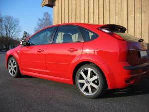

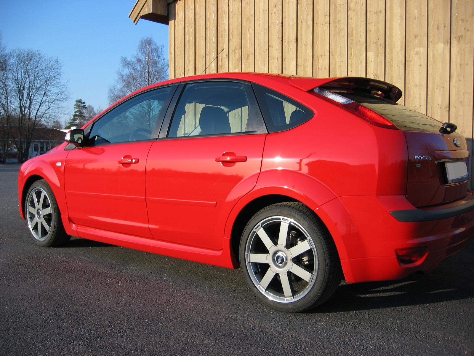

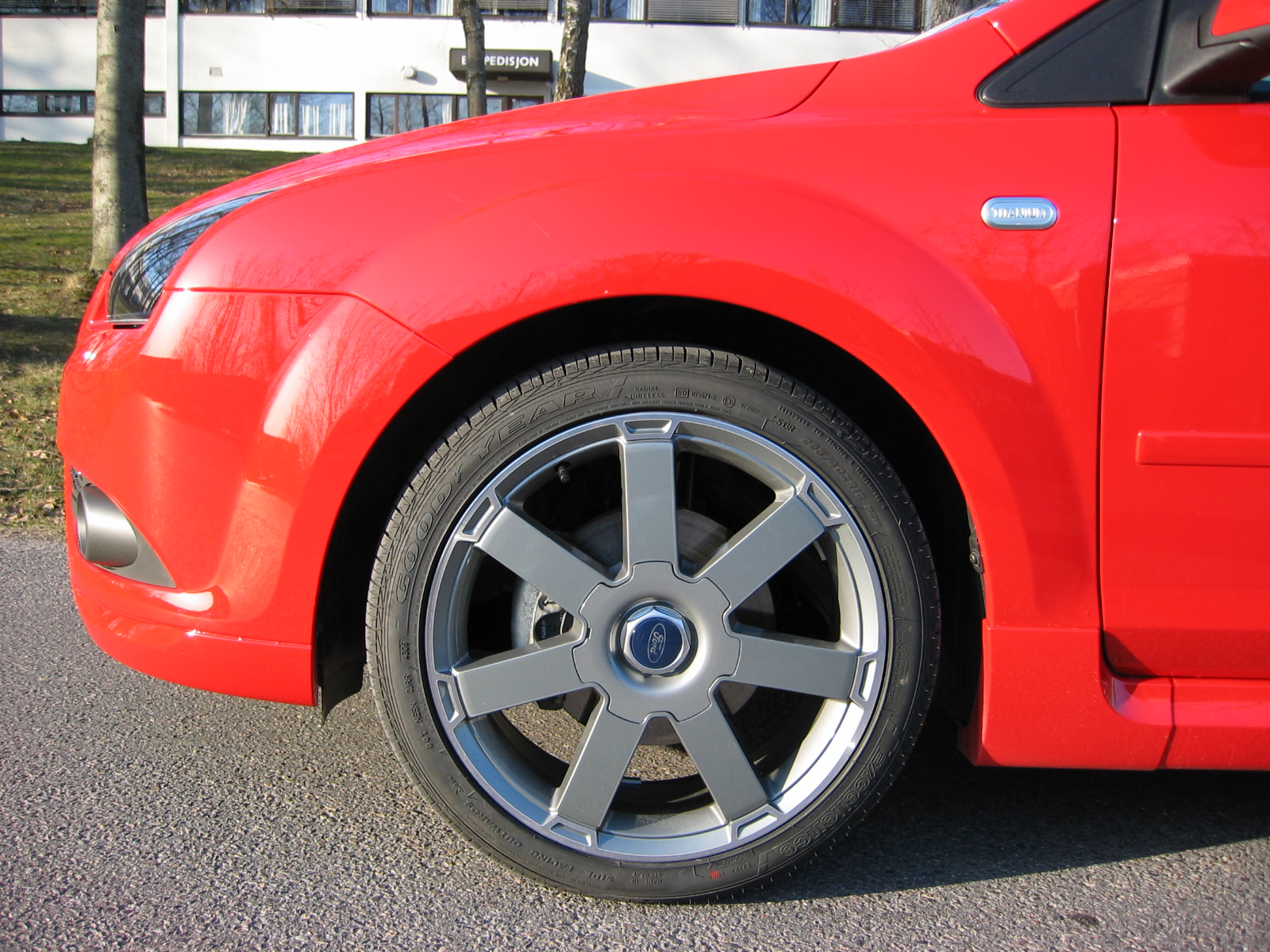

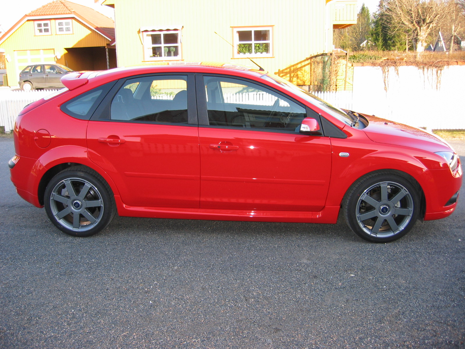

Da fikk jeg endelig tatt noen bilder med 18" sommerhjul :) Husk å klikke på bildene for full størrelse.
Det ble matte Ford/Ronal felger. Men jeg syns bilen ser litt mere sint ut med matte felger ;)

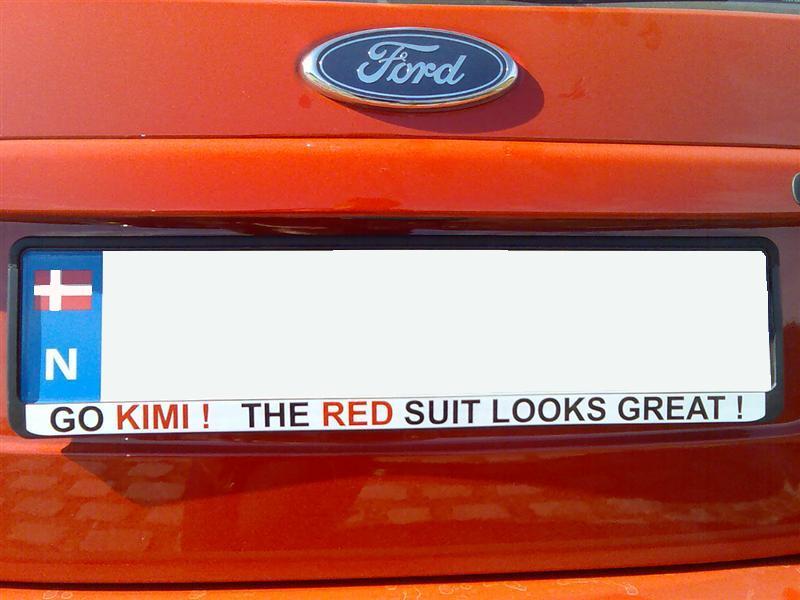

Her er litt for dere Formel 1 fans. Jeg regner med de allerfleste herinne skjønner denne. Enten man er enig eller ei :thumbup:

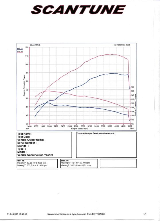

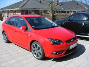

Ja, da var det gjort! Bilen har fått ny programvare som har låst opp potensialet i motoren så langt. Første inntrykk etter å ha kjørt bilen er litt skuffelse. Hadde håpet på å kunne kjenne større forskjell. Men jeg hadde kanskje skrudd forventningene for høyt opp? Bilen leverer kraften i et jevnt skyv. Ingen dramatikk eller ekstra lyd. Bare et skyv lissom. Og når bilen er veldig stillegående fra før er det nesten bare på speedometeret at man ser forskjellen. Lettest å kjenne på at den drar like bra i 4. gir som den gjorde i 3. gir før. Og det er jo bra.
Hk gikk fra 89 til 112. Moment fra 203 til 262 Nm. Hk var litt mindre enn jeg hadde håpet på. Men som Per Mai sa, så var bilen enda ganske ny og resten ville komme av seg selv etterhvert. Det ser man kanskje best fra momentet som kun var på 203 Nm imot fabrikkens oppgitte 215. Hk var nesten oppe på de angitte 90 fra Ford. Men artig at momentet enda gikk litt over det jeg hadde håpet på - selv om bilen ikke er helt innkjørt :) Jeg må få tatt en ny måling i høst eller neste år.
Her er bilen etter utført jobb. Fikk dessverre ikke tatt noen bilder av rullinga. Ikke lett å se at bilen er blitt sterkere :p Men på turen hjem merket jeg en markant nedgang i forbruk på langkjøring. Fra ca 0,59 på mila før til 0,45. Det høres utrolig ut, men det sa kj.comp. Skal sjekke litt mer over tid, men om det stemmer burde jeg gå til Stortinget og få refundert mine 5500,- og i tillegg få tilbakebetalt noe av avgiften nå som jeg forurenser mindre... :!: Yeah, that'll be the day.. :roll:

23hk og 60Nm ekstra? det er jo en hel ford fiesta! :!:
Bare vent til motoren blir kjørt inn så blir nok gevinsten mer tydelig, men effekt/momentkurven etter chip ble helt klart bedre en før chip (gjevn og fin)

Jeg forventet at forbruket skulle gå ned, men fra 0,59 til 0,45 l/mil var jo enorm forskjell(23,72%, nesten 1/4 reduksjon). Hvis du gjør mye langkjøring, kan jo fort chippen tjene seg selv inn igjen.
23 hk ekstra var vel kanskje ikke så mye, men 60 nm burde være merkbart.
Bare lurer, men er det lurt å måle effekt/dreiemoment før motoren er innkjørt? Blir det ikke ekstra mye slitasje på motoren?

Du tenker på de få sekundene han kjører den opp på 4300 rpm? Var vel ikke deroppe mere enn et par sekunder. Det skader ingenting. Dessuten hadde bilen gått ca 3700 km da det ble gjort. Så den første inisielle innkjøringen med å få alle delene i motoren "gnidd sammen" har jo skjedd da :)
Rebel-Rider: Hehe. Vel, nesten en Fiesta..
Jeg skal få den kjørt ordentlig inn og ta en ny rulling som sagt. Så jeg er spent på hvor mye det har å si.
Scantune sa at emisjons verdiene for utslipp var helt like etterpå. Altså ingen ekstra utslipp og ingen svart diesel-røyk som man ofte ser på chippede biler. Så motoren er i alle fall langt i fra pint kan man si. :thumbup:

Jeg har en 2005 Focus Tdci 109HK Ghia. Kjøpte bilen når den var gått 18000 og den har nå gått 40000. Forskjellen på motoren fra jeg kjøpte den til nå er stor, og det er først nå at den har "løsnet" skikkelig. Så jeg tror du kan regne med økte ytelser etterhvert som bilen får flere km på tellern.
