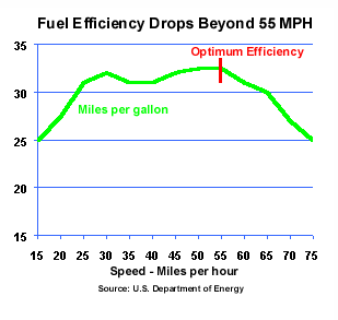

blla Skrevet 4. mars 2007 Skrevet 4. mars 2007 Ser ut som du sparer mest på å kjøre i 55 miles (ca.90km), sikkert det mest miljøvenlige også. Vi må nok sette opp fartsgrensen for å bli mer miljøvennlige, det er igrunnen helt ok for meg
kjaks Skrevet 4. mars 2007 Skrevet 4. mars 2007 (endret) Alt med måte, 90km/t i tredjegir er ikke særlig økonomisk. Også vil jeg påstå at det er mer miljøvennlig å kjøre i 70-80km/t i femtegir i forhold til å kjøre i 90km/t i femtegir, gitt at motoren går gjevnt i 70-80km/t. 1400 rpm vs 1900 rpm f.eks. Litt rar graf igrunn, lurer på hva de legger til grunn for det. Burde jo også variere alt ettersom hvilken type motor det er snakk om, diesel/bensin. Har du en link? Noen av tipsene jeg har hørt: *kjør med gjevn fart, unngå å ligge for nære bilen foran (så en slipper nedbremsing og påfølgende fartsøkning) *ta av takstativer for å minske luftmotstand *hopp over gir, spesielt i nedoverbakker. For eksempel å skifte rett fra 2. til 4. *ta ut overflødig gods fra bilen for å redusere vekt (er jo begrenset hvor mye en kan spare på det) *sørg for å ha riktig dekktrykk En får fram noen artikler med slike tips om en søker på google. Kjørte nylig Molde-Trondheim og tilbake og klarte å kjøre strekningen på 0.5l/mil med en Focus 1.8 tdci 02` med to ekstra passasjerer. Tror ikke jeg klarer å presse det så mye under det. Endret 4. mars 2007 av kjaks
