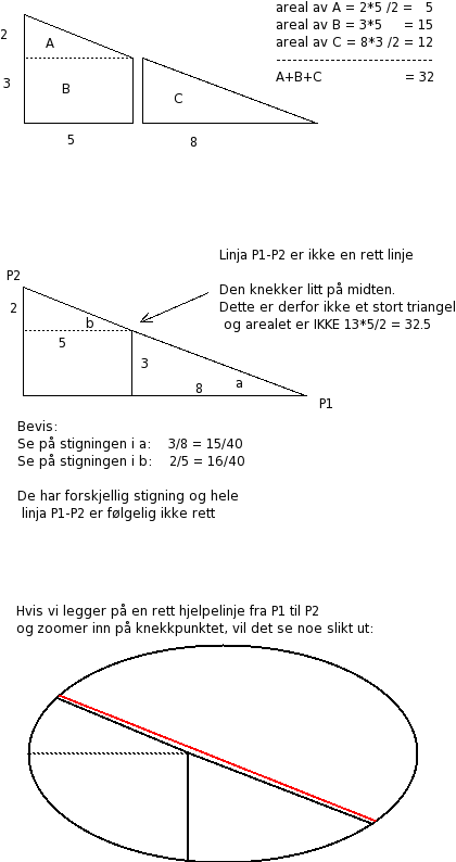

Torbjørn Skrevet 28. februar 2007 Skrevet 28. februar 2007 Linjene er rette, men vinklene er ikke like. Vinklen på srkålinja er ikke den samme som vinkelen på triangelen. Den lille forskjellen som er, er nok til å gjøre rede for arealforskjellen.

Torbjørn Skrevet 28. februar 2007 Skrevet 28. februar 2007 (endret) Triangelet som jeg lagde var like stort som det rektanglet som blir laget i klippet. Dvs. det er de to, som er like store (65 kvadrater) mot det store kvadratet på 8x8, altså 64 kvadrater. Dermed er vel problemet fortsatt uløst her 8042824[/snapback] Legg merke til at du aldri har et stort rektangel når du setter sammen bitene! Se vedlagte bilde. EDIT: fikset bilde Glippen mellom den røde linja og de to sorte linjene vil være på nøyaktig en "firkant" Endret 28. februar 2007 av Torbjørn

Red Frostraven Skrevet 4. mars 2007 Skrevet 4. mars 2007 (endret) Se på kantene og vinklene. De spisse trekantene har 10 delte ruter hver og 7 hele. Dvs: Hver trekant har 12 ruter hver. Dvs: Firkanten trekanten utgjør har 24 ruter. 14 hele ruter. 24 totalt. Dette stemmer. Den største vinkelen på kuttet er (det vil si; du må snu trekanten slik at den er høyere enn den er lang) : 5.3 ruter opp per 2 ruter til siden. --- Trapesene har 6 delte ruter og 17 hele ruter. Dvs: Hver trapes har 20 ruter hver. Dvs: Firkanten trapesene utgjør har 40 ruter. 34 hele ruter. 40 totalt. Dette stemmer. Den største vinkelen på kuttet er: 5 ruter opp per 2 ruter til siden. --- Altså er ikke vinklene de samme... 16 delte ruter totalt. I den siste formen ligger to delte ruter mot en hel rute. I den siste formen er rute 3 fra venstre mot høyre, 5 ovenfra og ned, (3,5) hel. I rute 3 fra venstre mot høyre, 6 ovenfra og ned, er firkanten ikke hel (3,6) -- den har faktisk bare to hele hjørner -- selv om den skulle delt ett hjørne med 3,5, som ikke finnes. Det er ikke vanskelig å se at linjen gjennom sluttformen ikke er rett, men brytes ved der hvor trekanten møter trapes. Det er ikke en bue, men to rette streker som ikke går i samme vinkel. (Selv om de ligger mindre enn 5 grader fra hverandre...) Endret 4. mars 2007 av Andre1983
