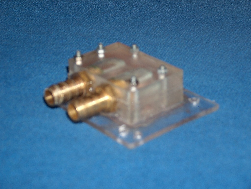

ManagHead Skrevet 23. mars 2007 Skrevet 23. mars 2007 (endret) 1mm funker bra det. Det får du på bla.a. clas ohlson. Sammen med 3/4 og 6/8mm pleksi plater, så har du (nesten) alt du trenger. Med litt loddeskills, så har du plutselig spor i blokka og. 2/3 nippler og litt silikon så er du i mål. Legger ved et forferdelig dårlig bilde av en blokk jeg har laget: 2mm kobber i bunnen her, 3mm lexan til "kammeret", og 8mm pleksi på toppen - skruer og silikon tetter alt. Brukte aralditt i gjengene for å feste niplene skikkelig. Denne har fungert strålende i et par år nå. Endret 23. mars 2007 av ManagHead

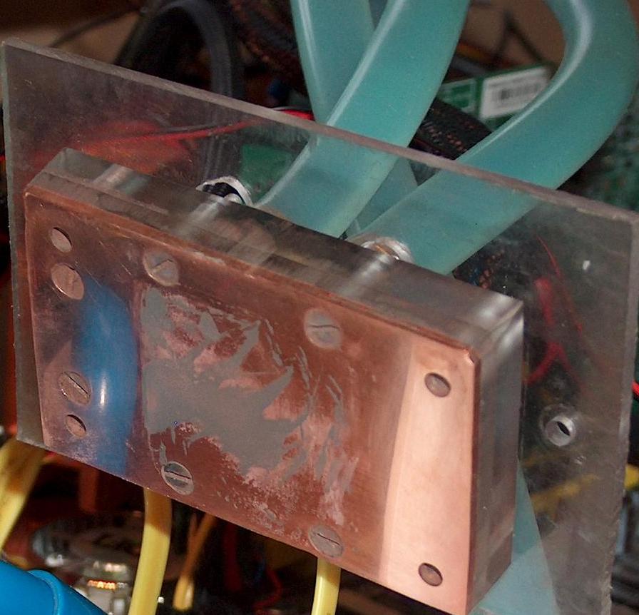

ManagHead Skrevet 23. mars 2007 Skrevet 23. mars 2007 Du kan benytte samme taktikken for gpu, bare at du må ha niplene pekende "til siden". Igjen, et dårlig bilde fra egen prod.linje: Denne fungerer også den dag i dag.
skylinepower Skrevet 24. mars 2007 Forfatter Skrevet 24. mars 2007 haha laget selv? det der er jo ikek kobber, hva er det?
El Netzor Skrevet 24. mars 2007 Skrevet 24. mars 2007 Regner med det er kobberbunn bare det ikke viser på bildet og at den tynne plexien du ser er en slags festemetode til skjermkortet om jeg ikke tar feil?

ManagHead Skrevet 25. mars 2007 Skrevet 25. mars 2007 Regner med det er kobberbunn bare det ikke viser på bildet og at den tynne plexien du ser er en slags festemetode til skjermkortet om jeg ikke tar feil? 8230834[/snapback] Stemmer Husk at du ikke kan lodde aluminium da.
