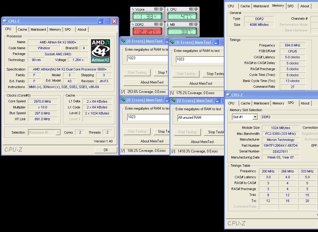

Kan egentlig virke som jeg har vært heldig med innstillingene jeg gjorde helt i startfasen, for det har gått sakte fremover. Nå har jeg jo tynt modulene ganske bra allerede, så det spørs om jeg bør forvente noe "kvantesprang". Men nå avhenger mye av min kommende prosessorkjøler - 47 C ved kjøring av memtest er jo absolutt i høyeste laget på den spenningen. Stock-kjøleren hindrer meg foreløpig i å gjøre skikkelig bredde-testing.

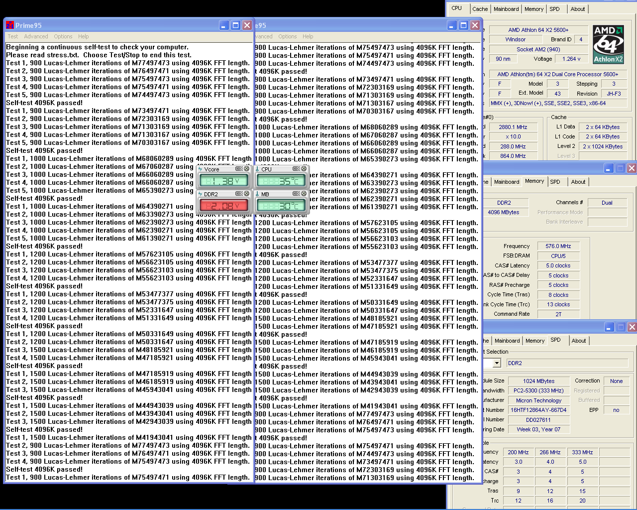

Har skaffet ny CPU-kjøler, og eksperimentert mye med lavere spenning på RAM. Jeg fikk nesten sjokk da memtest86 kjørte feilfritt på DDR2-1100 @ 5-5-5 på bare 1.95 vDIMM i 13 timer. I tyngre tester som Prime så det som ventet nokså annerledes ut, selv om også de resultatene var positivt overraskende. For det er nemlig helt stabilt på DDR2-1152 @ 5-5-5-8 på bare 2.08 vDIMM:
