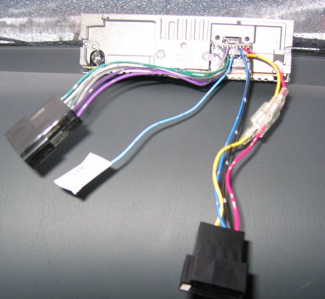

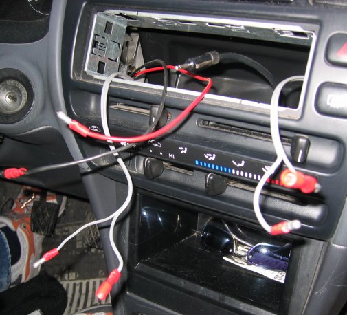

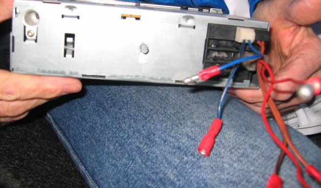

lundinjo Skrevet 17. februar 2007 Skrevet 17. februar 2007 (endret) Hei.. Har en Toyota Corolla. 12 år. Skal bytte fra radio til en cd-spiller. (kan ikke noe om dette) Tok ut den gamle spilleren i dag. Ledningene fra bilen kan du se her: Ledningene/baksiden av den gamle spilleren kan du se her: Ledningene/baksiden av den nye spilleren kan du se her: Hva i all verden gjør jeg så?? Hva trenger jeg?? Jeg finner ikke noe hull å sette de 4 høytallerkablene fra bilen i. (se bilde 1 og 3) Noe overgang mellom de to høytallerene og den store kontakten på bilde 3? Endret 17. februar 2007 av lundinjo
jorn89 Skrevet 18. februar 2007 Skrevet 18. februar 2007 iso kontakten mener du vell? høytalerkablene skal inn dit:P
lundinjo Skrevet 18. februar 2007 Forfatter Skrevet 18. februar 2007 iso kontakten mener du vell? høytalerkablene skal inn dit:P 7968078[/snapback] Som sagt... Jeg kan ikke dette! Hva er iso!? Her må det forklares! Hvor er iso?
jorn89 Skrevet 18. februar 2007 Skrevet 18. februar 2007 på bilde nr 3 så ser du 2 svarte plugger? etter som jeg ser det så er det iso kontaker. der skal alt kobles men har ikke peiling vist alle kablene er løs og ikke er koblet til iso kontakten:/
PROuser Skrevet 18. februar 2007 Skrevet 18. februar 2007 Du får kjøpt plugger som passer inn i pluggene på den nye spilleren med bare ledningstumper ut i fra, slik at du kobler disse til eksisterende kabler.. Men hvis du vil gjøre det på den enkle måten, kan du gjøre slik: Bilde 3... Klipp av pluggen til venstre.. (nærmest mulig pluggen..) Disse kablene skjøtes med høytalerkablene. Det er beregnet for 4 høytalere. Derfor er det fire farger. Mulig det står med liten skrift på kablene hvilken possisjon de er beregnet for. Hvis ikke bruker du de to første til front venstre og de to neste til front høyre. Disse kobles til de hvite i bilen din.. Den andre pluggen klippes også av.. På disse kablene henger det vel små lapper med merking hvis jeg ikke tar feil.. Hvis ikke tror jeg rød og gul må kobles til den røde i bilen og den sorte til den sorte.. Enten vil spilleren bare få strøm når bilen er i gang eller så vil den få strøm hele tiden.. Hvis den mister strømmen når du skrur av tenningen, mister den sansynlivis instillinger og hver gang. Skal du fikse det, må det legges opp en ekstra kabel med fast spenning..
