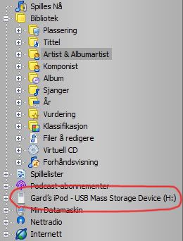

gard. Skrevet 20. november 2008 Skrevet 20. november 2008 (endret) Blade-bunny: Takker 1. Er det bare å opprette en spilleliste, så trykke "synkroniser" eller noe lignende? Får ejg vite "space left" etc fra mediamonkey? 2. Tagging: Hva er bra med tagging? 3. Blade-bunny: din post litt høyere opp, står det at du må slette noen filer. Lastet ned Last Fm igjen i går, og instalerte den. Den kom opp i MM, og rettet på innstillinger (usrname, pw etc). Virker det da nå? Jeg husker ikke hvor jeg sjekker last music etc... Den musikken ejg hørte på sist osv. EDIT: I Allkjeks sin post, nevnte han O-Fag som podcast, gikk inn på siden. Må jeg laste ned alle manuelt? la dem til i tunes, men får bare opp et av alle sammen. 1. Det du kan gjøre er bare å markere alle sangene/albumene du vil ha (f.eks trykke på en sang, holde nede shift og trykke på en sang lengre ned på listen så blir alle sangene mellom valgt), høyreklikke på dem og velge "Send til..." deretter iPod (står gjerne "<navn>'s iPod - USB Mass Storage Device (Synkroniser)". Kan jo så klart også legge alle sangene du vi ha innpå i en spilleliste for så å gjøre det samme med den. Begge metodene vil også fungere ved å dra de over til ikonet som ser ut som en iPod i sidemenyen (bilde). Derfra kan du også slette filer fra iPoden. 2. Tagging er bra for å holde orden på filene dine både i MediaMonkey og Windows Utforsker (hvis du bruker CTRL+R vel og merke). Mye penere å se på også er det når alle filene har korrekt informasjon. 3. Du må sjekke på din last.fm profil (www.last.fm/user/<brukernavn>) Endret 20. november 2008 av blade-bunny
