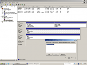

riktig..

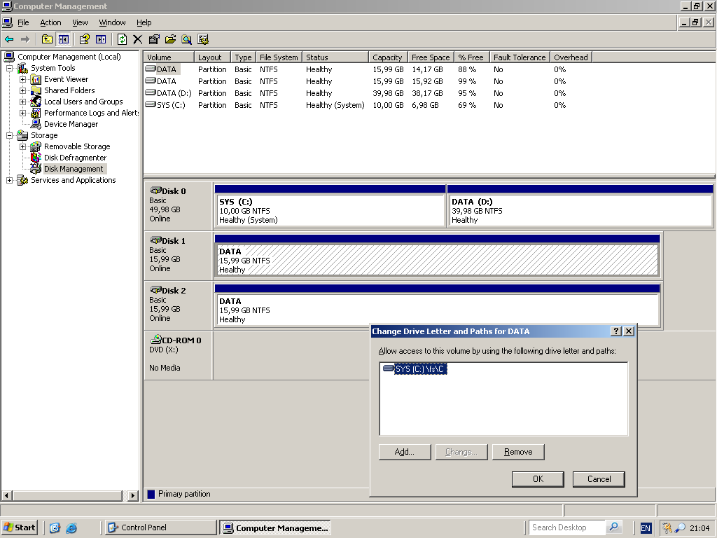

slik ser diskbehandling ut
her har eg lagt installasjons-dvden til home server inn på ei delt mappe uten duplicate. den er ca 1,4GB. den er lagt på DATA (D) og den første DATA-disken. med duplicate blir alt lagt på alle diskane, eller iallefall 2, så sant det er plass.
edit: viss du skjønnar ka eg meinar...

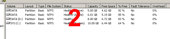

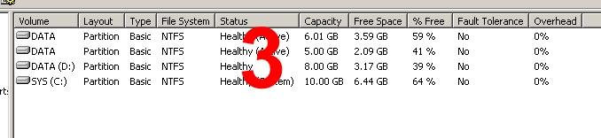

jau, har testa litt no
bilde 1: kopierte data inn på ei delt mappe med duplication. fekk feilmelding når det ikkje var plass på D: (var igjen 500MB elns)
etter mykje om og men og harddiskaktivitet ETTER kopieringa var ferdig såg det slik ut
bilde 2: etter sletting. alt vekke frå alle diskane
bilde 3: kopierte innpå det samme en gang til, men denne gangen uten duplication. fekk feilmelding no og når det ikkje var plass på D: (500MB ledig no og)
alt var tilgjengelig frå den delte mappa i begge tilfella, sjøl om ikkje alt låg fysisk i den delte mappa som er plasser på D:
