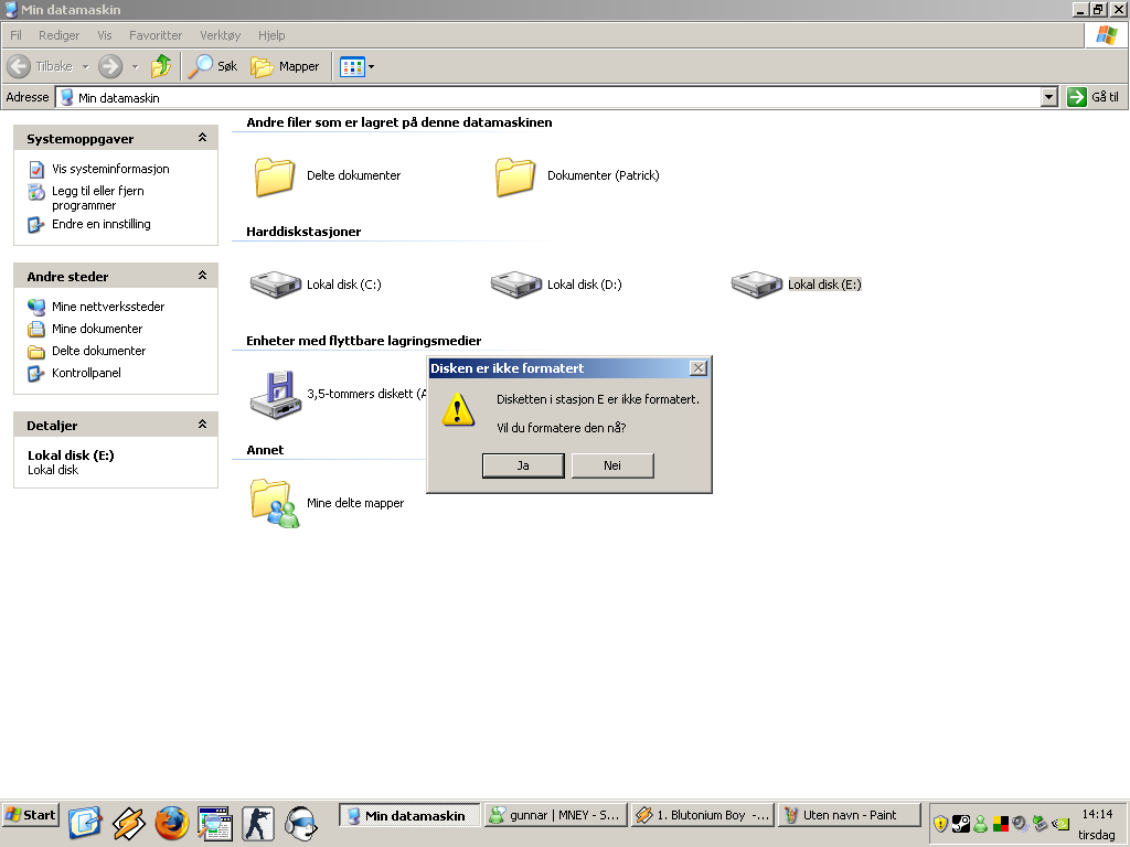

fant nettop frem en gammel WD200gb som jeg trodde var ødelagt ,den funka visst. :)
Problemet har seg sånn at jeg må formatere den før jeg kan bruke den. :hrm:
Jeg prøvte programmet GETDATABACK og fant faktisk alle de gamle filene mine + de funket :D
Har for øyeblikket ikke en ledig harddisk med nok diskplass til å ta recovery på alt..
Finnes det en eller annen måte jeg bare kan restore harddisken på slik at alle filene blir tilgjengelig vanlig innpå samme disken? :hmm:
Takk på forhånd

Her er et diagnoseprogram som inspiserer partisjonstabeller og bootsektorer. Gjør det mulig å finne ut hva som er galt.
Last ned denne filen, kjør programmet, og post MBRlist.txt her.
http://home.online.no/~paulsen8/MBRlister.zip

Du må nokk ta recovery over til annen lagringsenhet, hvis ikke kan det være at filer som du holde på å recovere blir overskrevet sånn at de ikke fungerer
