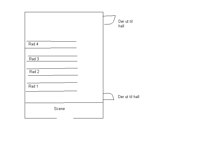

Du sier noe der ja. Si at vi har 4 rader da.
Noen som kan tegne opp hvordan nettværken kan legges opp?

16 porter bord switcher med gigabit uplink og en 8porters kraftig gigabit switch som kjører sammen alle bordswitchene, så kobler router evt dhcp/dns server til en av portene og igjenom denne skal interneten gå :) spør komunen/skolens ikt ansvarlig om han kan sette opp DMZ til servern/rotuern du kjører mot skolens nett, da vil alle porter være åpne til deg så du kan åpne/sperre de du vil :)
