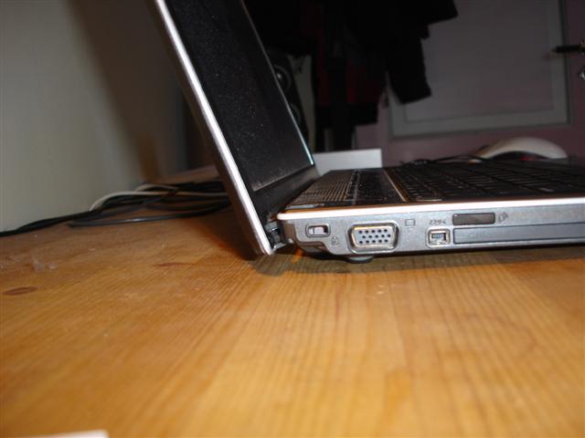

Hei. Jeg har en bærbar pc (asus v6v) ca 1 år gammel. Det jeg lurer på er om det er mulig å koble denne til en vanlig tv? Det er ingen sånn ny plasma tv eller noe slik, men en 3 år gammel bilderørs-tv som har de vanlig inngangene lyd, og bilde (høyre + venstre)
Den eneste utgangen jeg har på pcen er en skjermutgang tror jeg. Legger ved bilde.
Går dette ann? Finnes det kontakter som gjør at jeg kan koble pcen min til tven?

Du har ikke utgang for S-video på den bærbare?
Jeg mener forøvrig at Clas ohlson har en dingseboms som sender signalet fra PC til TV trådløst. Mener at denne kan kobles til TV vha scart eller composit.
Den eneste utgangen jeg har på pcen er den du ser på bilde. Vet ikke hva den heter, men det er vel ihvertfall ikke S-video (tv-ut??). Heter vel heller ekstern skjerm utgang?
Trådløs dingsebombs koster vel sikkert noen kroner og få. Lurte mest på om det bare finnes sånn ledning som passer inn i mon kontakt og som splittes i 3 som kan plugges inn i tven? men det finnes kanskje ikke?
Mvh ErlendP

Fikk ikke noe som helst resultat med den kabelen!
Men VGA til S-video finnes kanskje?

Har vært nede på datakjeden i trondheim og clas ohlson nå, og har enda ikke funnet noe som kunne fungert. Men kom over denne siden på nettet, og der ser det ut som at de selger VGA til S-Video kabel.
http://www.mcbworld.com/mcbworld/laptop-sv...able-p-148.html
Skal undersøke litt mer om det er mer fornuftig med VGA til S-Video enn VGA til SCART, og heller koble på en S-VIDEO adapter på SCART kontakten i TVen. Det vet ihvertfall finnes.
Ja, desverre. Har kun VGA utgang. Hvorfor Asus ikke har lagt inn en S-Video utgang skjønner jeg ikke. Passer meg ihvertfall dårlig enn så lenge jeg ikke har handla meg inn ny flat tv med DVI/HDMI inngang.
Det funker fint å bruke vga til scart.
Men du må endre litt på driveren til skjerm 2 som blir vga utgangen.
Powerstrip funker fint til det, ligger flere guider på det store intranettet.
Håper mannen har ATI kort på pc'en da, siden du anbefaler å bruke en løsning som kun funker med ATI!
Dessuten såg eg på akkurat samme saken her for en stund tilbake, bestilte denne vga til scart kabelen fra shg og prøvde...
Til slutt åpnet eg opp for å sjekke koblingene, og det var ikke likt noen av "oppskriftene" på nett for vga-scart på billedrør tv...
Så, for all del, d er jo bare en hundrings for å prøve, men tror ikke det er rette kabelen til ditt bruk!
7803688[/snapback]
Den der burde fungere utmerket :)
