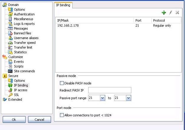

DementedAlbino Skrevet 28. januar 2007 Skrevet 28. januar 2007 (endret) Bare se bort i fra den forige posten min, har funnet en løsning på det nå som kanskje kan hjelpe deg også. Legger med et bilde av hvordan mine innstillinger er nå, og da virker det som det skal. IP som står oppført er den jeg mottar fra routeren, altså min lokale ip. Virker forøvrig med * der også. Problemet er så snart jeg legger inn flere porter enn en, da vil den ikke koble til, selv om disse er åpnet i routeren. Så her må jeg føre opp fra 21 og til 21, uten at jeg vet hvorfor. Endret 28. januar 2007 av svortevik

DementedAlbino Skrevet 28. januar 2007 Skrevet 28. januar 2007 Bruker du eget ftp program for å logge inn, eller via explorer? Om sistnevnte, prøv med en egen ftp klient, se om det virker da.

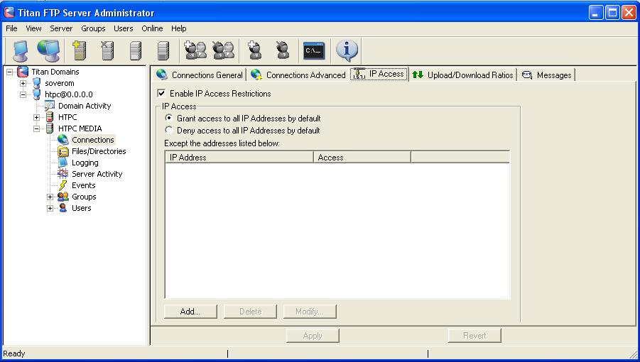

Howard_ Skrevet 28. januar 2007 Skrevet 28. januar 2007 (endret) Hei, når jeg la opp server så måtte jeg tilatte alle ip adresser. se bilde. Evt: ta en titt Her Endret 28. januar 2007 av Howard_
Marzo Skrevet 29. januar 2007 Forfatter Skrevet 29. januar 2007 Jeg bruker internet explorer til dette. Ønsker også å gjøre dette siden jeg mest sansynlig vil bruke dette når jeg er ute og vil ha tilgang til serveren. Fant ingenting som kunne minne om det du nevner Howard_. Med mindre jeg legger til "*" på ip adgang?
Howard_ Skrevet 29. januar 2007 Skrevet 29. januar 2007 Da vil jeg anbefale å disable pasv. Det var den eneste måten jeg fikk til å bruke internet explorer. Men får du tilgang med en dedikert ftp klient da? Er ruteren konfigurert til å forwarde port 21 til 192.168.2.178 ?
