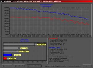

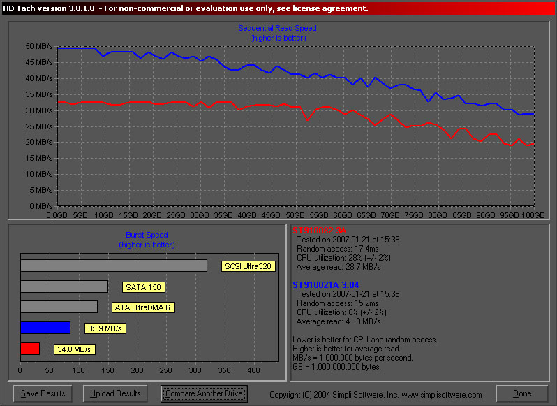

ventle Skrevet 21. januar 2007 Skrevet 21. januar 2007 Vil bare slenge inn en screenshot fra HDTach her. Hvorvidt man merker forskjell på 7200 og 5400 kommer helt an på hva slags programmer man kjører, noen programmer trenger raske harddisker, andre mye minne og noen raske prosessorer. På vedlagte bilde er den blå grafen en Seagate Momentus 100GB 7200 rpm, den røde er en Seagate Momentus 100GB 5400 rpm. Hvorvidt tallene er representative for hvordan de fungerer i normal bruk skal jeg ikke uttale meg om, men jeg mener i hvertfall det gir en pekepinn.
ventle Skrevet 21. januar 2007 Skrevet 21. januar 2007 5400-disken står i ett eksternt kabinett koblet til via USB2, hvilket kan ha en viss negativ effekt for aksesstid (som man ser er det kun marginale forskjeller, 15 ms mot 17,4), mens lesehastighetene for begge ligger langt under hva USB2-grensesnittet er kapabelt til.
Simen1 Skrevet 21. januar 2007 Skrevet 21. januar 2007 Den eneste grunnen til at du kan vurdere en 5400 i en bærbar fremfor 7200, er at du sparer litt strøm ved å velge 5400.7766798[/snapback] Lengre batteritid er vel ikke noe å kimse av? Ellers så har man lavere støy, høyere lagringskapasiteter og et bedre pris/kapasitet-forhold. Jeg synes det virket som en mistenkelig stor forskjell på de to grafene. Lurer på hvor reellt det er. Her er en eldre test av 7200rpm vs. 5400rpm i et større utvalg tester, tester som er mer relevante for vanlig bruk. Noen tall jeg har sport opp nå: Hitachi Travelstar 5K160 (toppmodellen) har 540 mbit/s maksimal lesehastighet. Aksesstiden er oppgitt til 16,5 ms Hitachi Travelstar 7K100 (toppmodellen) har 629 mbit/s maksimal lesehastighet. Aksesstiden er oppgitt til 14,2 ms. Altså bare 16% raskere aksess og 16% raskere transfer. Det med transfer er i hvertfall mye mindre enn grafene over her viser. For 1000kr får man enten 100GB 7200rpm eller 160GB 5400rpm. Transfer-ytelsen på 160GB 5400rpm er betydelig bedre enn på 100GB 5400rpm. Prismessig får man altså både i pose og sekk med 160GB 5400rpm: Ytelse og kapasitet. Velger man heller 7200rpm 100GB så må man ofte en del kapasitet, men får trolig litt bedre ytelse til samme pris. Velger man 100GB 5400rpm får man dårligere ytelse og kapasitet, til en mye lavere pris.
