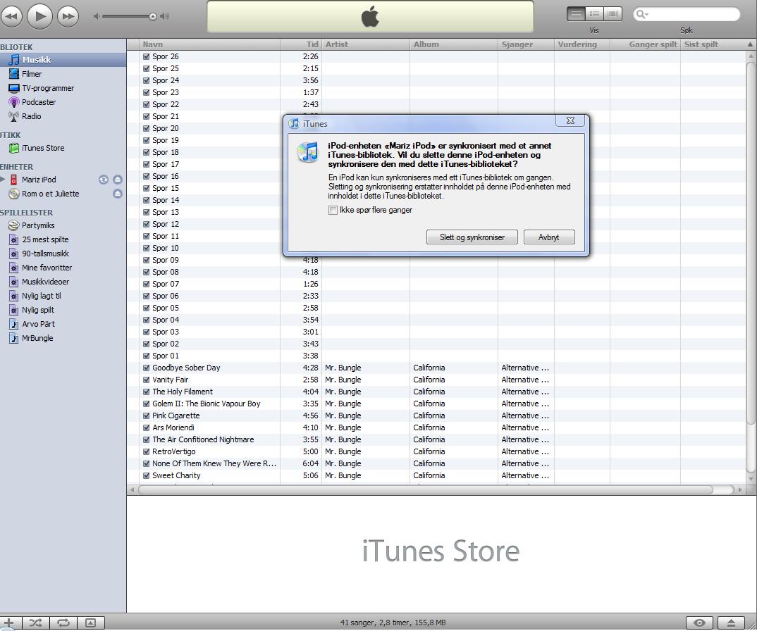

Har et lite problem, søstra mi skal legge inn ny musikk på ipoden, og vi har fått ny maskin dvs at når ho pluggern i den maskina her kommer det opp at ho må slette alt på den og synkronisere med den itunsen som er på den pcen, som vist på bildet.
Jeg har lagt inn winamp for å prøve og overføre musikk med det, men det rare er at hvis jeg krysser ut itunes får ikke winamp kontakt med ipoden, og hvis jeg prøver å legge inn musikk med winamp imens itunes er oppe klikker bare winamp :S
Ho har vært på elkjøp og spørt hva ho skal gjøre og de sa at ho skulle kopiere itunes (filene) fra den gamle pcen og få de over på den nye. Burde jeg prøve?
Håper det er mulig å få noe hjelp her :S
Når du kobler til iPoden så skal du kunne velge å håntere musikken manuelt på iPod. Har du gjort det? Likevel er det ikke uvanlig at iTunes streiker på sånne ting, tro meg. Se om manuell håntering hjelper først, hvis ikke så får vi prøve noe annet ;)
