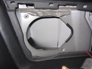

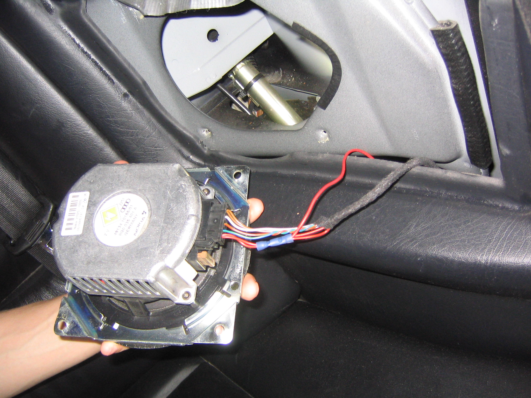

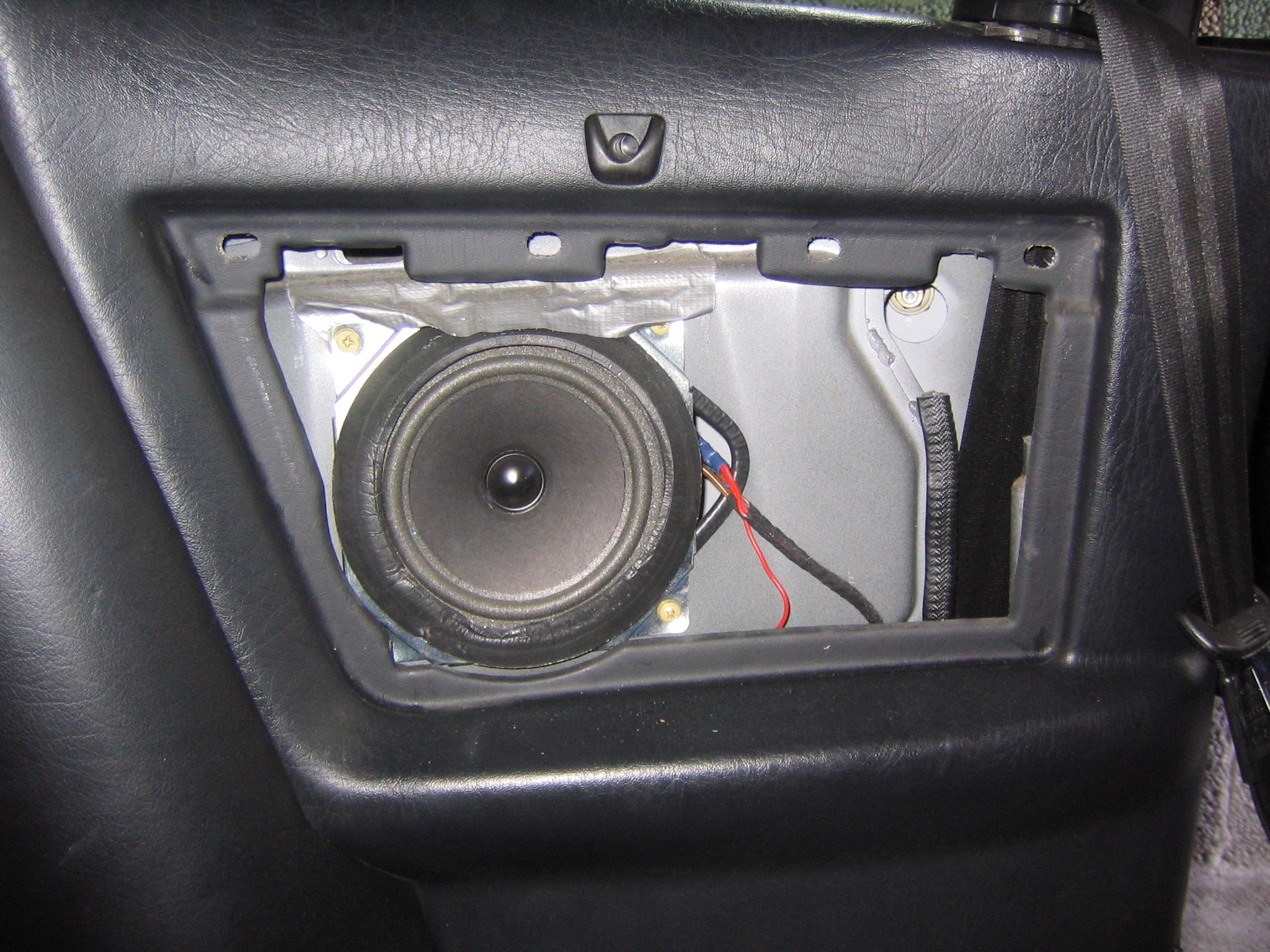

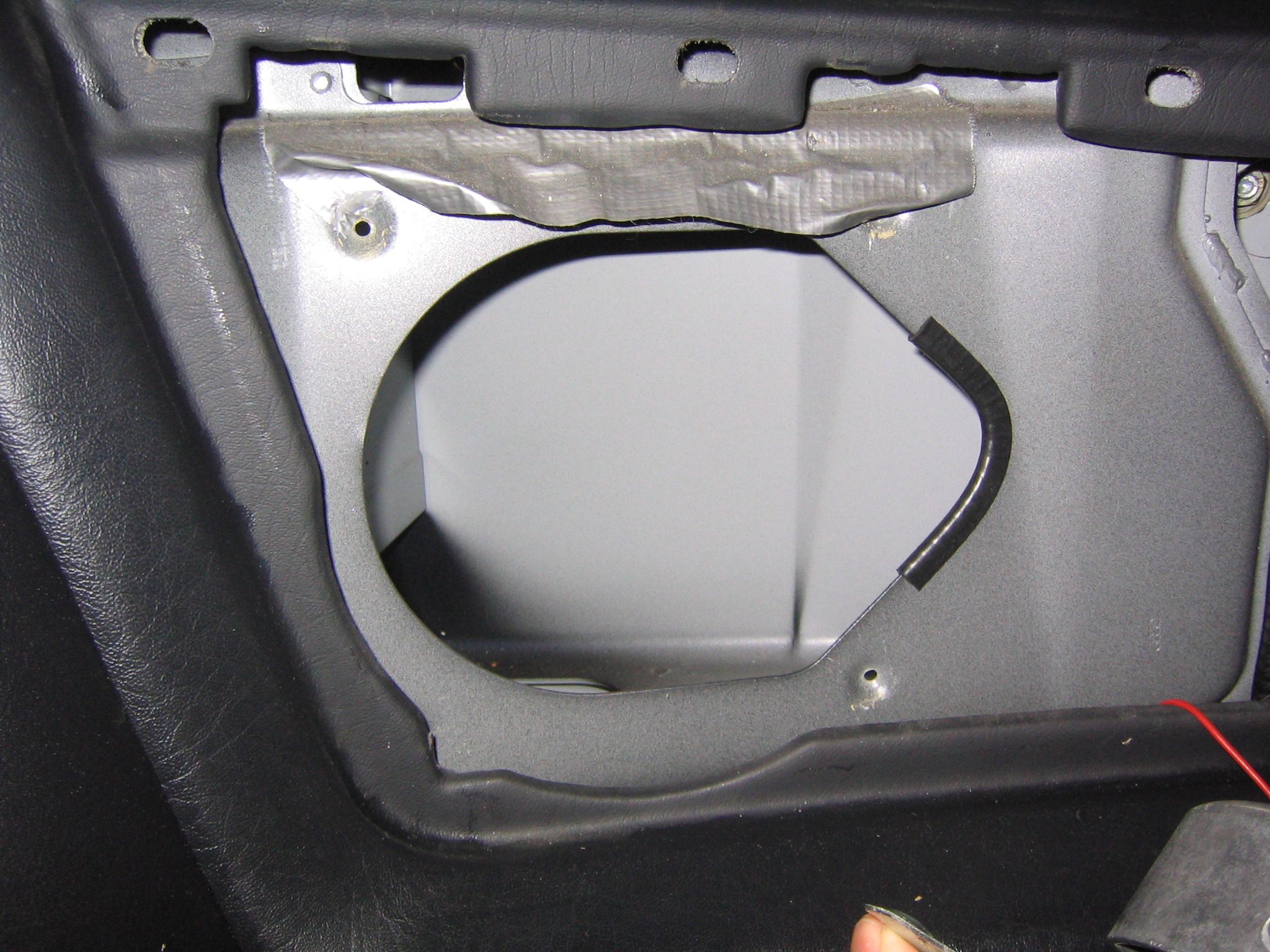

-Høytalere bak. Bildene er av høytalerne bak nå da. Vet ikke helt diametern, tror den var 13 ca.

forresten: ingen av "expertene" her har fortal deg at den høytaleren som du har bak har en integrert forsterker.... monterte en gang i en Audi for lenge siden og fikk ganske greit lyd. Hvor holder du til??

Pndjo: Men er det innebygd forsterker i mine høytalere bak nå sier du? Har det noe å si? :dontgetit:
