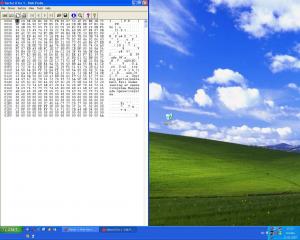

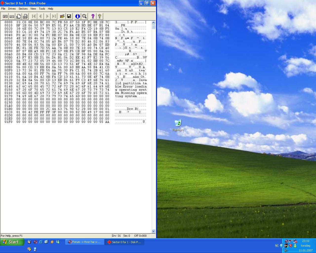

Når du åpner den, klikk på Drivers og velg Physical Drive.
I det vindue som åpnes seg, velg en av de physicaldrivers som er den sata disken din med å dobbelt klikk på den og velg ...set active...og klikk OK.
Deretter klikk på Sectors, velg read og igjen read uten å forandre noe.
Ta bilde av det og vedlegg her.

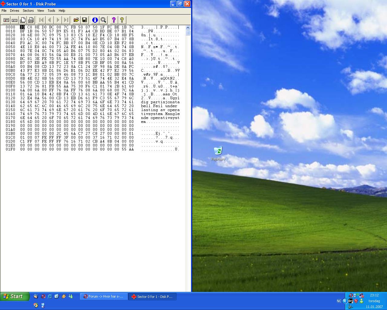

Første bilde er Disken som er faktisk dynamisk.
Den andre er vanlig disk med 2 partitioner.
Hvis du ser nederst på bilde:
på venstre side der som det står 01C0 01 00 42..........
42 er system ID. Det er det som viser at det er dymamisk disk.
På det andre disk du har 01C0 01 00 07..........
Det er den første partition på disken og 07 er system ID som viser at det er en vanlig Ntfs file system.
01D0 C1 FF 07 er partition nr 2 på disken din, og 07 er igjen system ID.
Det som man kan gjøre da med det dynamisk disk, er å forandre 42 til 07.
Og det kan du gjøre som følgende:
Fra den bilde du har foran deg etter at du har valgt read på denne disken., klikk på 42. Den skal blinke. Da skriver du 07. markøren flytter da til høyre.

-velg sectors og read. Nå leser du sector 0 som viser MBR med partisjon tabellen (den på bilde 1) Du skriver nr på sector du vil lese på felten...starting sector...,.Number av sectors er nok med det som står der. 1.
