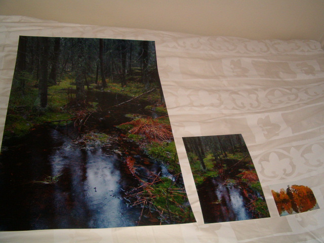

m3 Skrevet 11. januar 2007 Skrevet 11. januar 2007 (endret) Er 6 megapiksler nok!? I denne lille uformelle testen skal jeg ta for meg hva en oppløsning på 6 megapiksler duger til når det gjelder print størrelse. På tur med Akam. For ikke så lenge siden var jeg sammen med et par andre heldige på tur med Akam. Der fikk jeg prøve den nye Nikon D40. Et av målene med denne turen var å velge ett bilde fra turen. Både jeg, Erik og Are valgte samme bilde. Artikkelen om turen kan dere lese her. Hvordan bildet ble tatt. Kameraet var i auto ISO1600 og lukkertiden var på 1/15 sekund. Alt i alt ble bildet bra. Men så var det det store spørsmålet jeg stilte meg selv hvor stort bilde kan jeg printe med 6 mega piksler og hvor mye støy kommer det til å være på bildene? Bildet består av relativ mye detaljer noe som gjorde det spennende å se hvordan det ble på print. Først fremkalte jeg bildet i A4. Den så veldig skarpe og imponerende ut, uten noe antydning til støy. Men hva hvis jeg skulle printe noe større...? Jeg valgte å fremkalle det i 75x50cm og tenkte å dele mine erfaring med dere. Resultat!? Bildet ser skarp ut når de blir sett på fra plakat avstand dvs 1-2 meter og det er ikke antydning til støy engang. Men samtidig så er ikke de aller minste detaljene der når du ser på bildet fra 10 til 30cm. Men jeg tror de detaljene hadde kommet litt mer fram hvis jeg hadde blenda ned og senket ISOen, noe som hadde krevd mye lenge lukker tid og lengere enn 1/15 kunne jeg ikke gå håndholdt så stativ hadde vært nyttig her. The big quastion. Så til hoved spørsmålet, er 6 megapiksler nok til utskrift opptil 75x50 cm. Svaret mitt er et klart ja men det er mer avhengig av kvaliteten på de pikslene enn selve antallet. Det er ikke sikkert jeg hadde sagt det samme om en ultrakompakt kamera med 6 megapiksler jeg hadde hvertfall ikke sagt det samme om støy på 1600ISO. Hva med enda mer megapiksler? Teknisk sett så kunne bildet blitt bedre med stativ, men hva med flere megapiksler!? Jo det hadde nok blitt bedre, men da snakker vi om mange flere enn en oppløsning på 10-12 megapiksler. Dette bildet består av 3008x2000 piksler men for å printe i optimal oppløsning på en så stor størrelse så tror jeg at bildet måtte blitt doblet i antall piksler på hver side, noe som ville resultere i en oppløsning på 6016x4000 piksler. Da ville bilde bestått av 24 megapiksler! Fremgangsmetoden. Så litt om hvor og hvordan jeg printet bildene. Det første bilde i A4 størrelse bestilte jeg hos Elkjøp og plakaten hos JapanPhoto, hvorfor 2 forskjellige steder? Jo fordi når jeg skulle bestille plakat hos Elkjøp så gikk det ikke! Det sto bare kroner 0,- så jeg fikk ikke bestilt! Og det er litt rart fordi jeg alltid har bestilt mine bilder - dog i mindre størrelse - på nett smertefritt og enkelt hos Elkjøp!? Og hos JapanPhoto fikk jeg også problemer på nett så jeg ble nødt til å gå til en av butikkene deres og levere CDen personlig! Etter et par uker så var bildene mine endelig her. Det som overrasket meg er hvordan bildet hadde blitt behandlet forskjellig med tanke på farger hos de to forskjellige butikkene! Og det er jo egentlig litt rart siden begge bruker den samme fremkalling labben! Det minste bildet fra elkjøp var lik det jeg hadde sendt inn, men plakaten hos JapanPhoto hadde mistet fargene og virket litt kald (for mye blå). Jeg vet ikke hvordan jeg overstyrer bildebehandling hos dem så er det noe som vet så er det bare å komme med tips. Hos Eurofoto så blir ikke bildet behandlet hvis du fjerner Exif dataen men jeg lurer om det samme gjelder JapanPhoto!? En annen ting som er litt irriterende er at plakaten har fått en tynn hvit kant kun på høyre side! Størrelsen på utskrift. Fra venstre: Plakat (75x50cm), A4 og vanlig. Hvit kant!! Mvh Tony Hansen Endret 11. januar 2007 av m3
togr Skrevet 11. januar 2007 Skrevet 11. januar 2007 Jeg har et Nikon D50 som også har 6 megapixel. Har tenkt på printe ut et 50x75. men da står det på japan foto at bilde ikke blir akseptabel. Bildestørrelsen er 2000x3008. har da gått utifra at det ikke hadde blitt noe bra, men det hadde blitt ok?
Wibla Skrevet 11. januar 2007 Skrevet 11. januar 2007 Jeg har et Nikon D50 som også har 6 megapixel. Har tenkt på printe ut et 50x75. men da står det på japan foto at bilde ikke blir akseptabel. Bildestørrelsen er 2000x3008. har da gått utifra at det ikke hadde blitt noe bra, men det hadde blitt ok? 7698628[/snapback] Moren min jobber til daglig som typograf, og etter hennes utsagn så holder 6mpixler fint til 50x70cm, bare det er et godt bilde.. altså skarpt og uten støy o.l. som ødelegger. man må dog beregne seg litt postprocessing for å få perfekt resultat...
pederk Skrevet 11. januar 2007 Skrevet 11. januar 2007 (endret) togr: 50x75cm og 2000x3008px gir omtrent 101,6PPI, som kan være nok hvis du ikke har tenkt å ta en nærmere titt. Jeg ville ha brukt et perfekt bilde (perfekt fokus, 200 ISO), kjørt det gjennom NoiseNinja/NeatImage for å fjerne støy, skalert det opp til nødvendig størrelse med innstillingen 'Bicubic sharp' i PS og avsluttet med en moderat dose oppskarping med filteret Unsharp mask. Dette er selvsagt ikke ideelt, og det vil bare gi illusjonen av bedre bildekvalitet, men om jeg ikke hadde hatt noe valg er dette hva jeg ville ha gjort. Hvilken oppløsning er det Japan Photo krever? Endret 11. januar 2007 av pederk
Wibla Skrevet 11. januar 2007 Skrevet 11. januar 2007 Vel, 50x70 er jo plakat-størrelse, og da blir det naturlig nok litt betraktningsavstand også... så da er ikke 100dpi så ille lenger
Upsaker Skrevet 11. januar 2007 Skrevet 11. januar 2007 Har selv noen 50x70 utskrifter, og de er aldeles ikke dårlige. Der er bildene tatt med 20D, samtidig som jeg satt de til 300dpi før de ble trykt. Noe som blir en oppløsning på rundt 5000 den ene veien.
