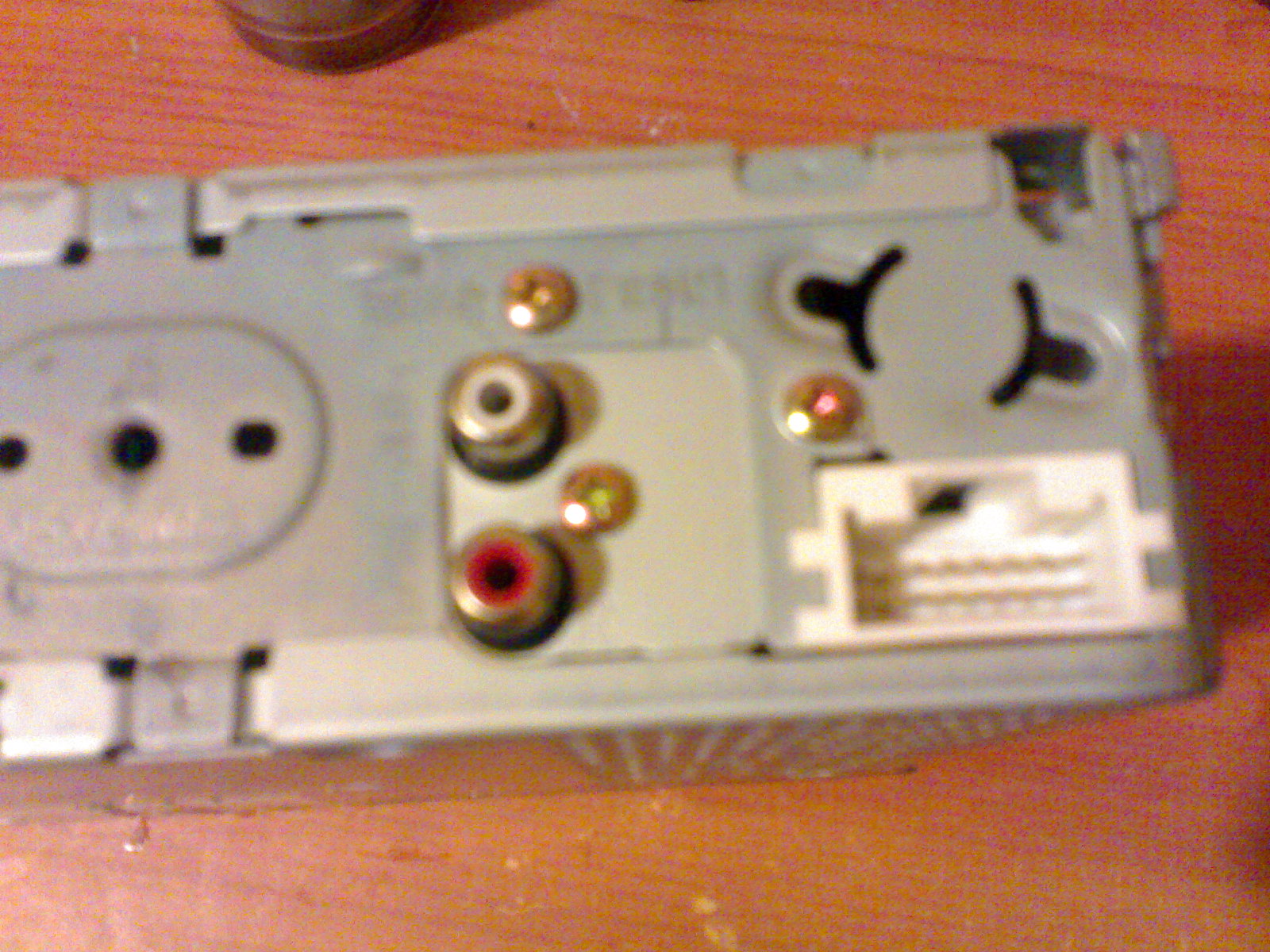

Jeg har div. bilder fra kontakten bakpå, og jeg kan altså ikke finne noen line-in-mulighet, i vertfall ikke direkte pluggbar. Måtte isåfall være at noen av ledingene i kontakten er line-in.
Her er bilde av kontaktmulighetene, untatt antenneinngangen som er helt på andre siden:
Det står "PRE-OUT" ved siden av de røde og hvite kontaktene, og "FRONT" over. Regner med dette er utgang til forsterker? (med andre ord, uintressant for min del)
Er dette noe standard-greier, hvor det bare er plug-and-play å sette inn ny stereo? Kan det være line-in på denne kontakten.

Noen som kan si noe om kontakten, som avbildet? Er dette en såkalt ISO-kontakt?

Den hvite kontakten er nok en ISO kontakt av et eller annet slag, men jeg tror de kan variere litt fra fabrikat til fabrikat. Er du heldig vil den nye kunne plugges rett inn, hvis ikke er det bare å kutte ledningene å skjøte på den kontakten som følger med den nye spilleren. Jeg hadde ihvertfall ulik kontakt på den nye spilleren min og den som stod i bilen fra før av.
Det på bildet er ingen "isokontakt av ett eller annet slag". Det er merkets egen plugg.
ISO kontakt
Det er ikke noe hokus pokus å skjøte sammen gamle og nye lednigner så lenge du klarer å holde styr på hva som er hva. Dersom du kjøper en spiller av samme merke som den du har fra før kanskje du bare kan plugge den rett i :)

Fra kontakten som vist på bildet, gikk det en kabel til ISO-kontakter? Da kan du fjerne overgangen og koble ISO rett i den nye spilleren. Eller gikk ledningene direkte fra stereoens kontakt til bilens kabelnett. Til mange biler som har (hadde, siden de fleste nå har ISO) spesielle kontakter i bilens kabelnett, finnes det overganger som gjør at du kan koble en ISO-spiller til det proprietære kabelnettet/kontakten.

Den stereoen jeg har i fra før er ikke Renault standard, men en Panasonic-greie, så jeg regner med at det er Panasonic som har valgt plugg, ikke Renault?
Tok den ut på nytt nå, og fant ut at ledningene gikk til to relativt store 8-pinnskontakter (4x2), som alt tyder på at er ISO. :thumbup:
Den ene av dem er med tykke ledninger, og den andre med tynne (henholsvis strøm og høytalere da går jeg utifra).
Det litt spesielle er at på overgangen fra ISOen til Panasonic sin greie, så er det koblet sikringer (på to av ledninger i serie), den ene på 1A og den andre på 15A. Er ikke ledningene inn til ISOen sikret fra før?
Om jeg kjøper en Sony-spiller, bruker denne ISO, evt. medfølger det overganger for ISO?
