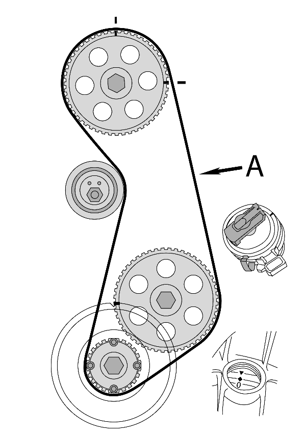

Ska legge på ny reim, men nå vet jeg ikke om kammen står riktig i forhold til veiva. (På veiva er det merke). Er det noen som vet noe om merker på kammhjulet?? Finner ikke noe instillingsmerke på kammen.

Det er en prikk på baksiden av reimhjulet til kammen. Denne skal flukte med toppen av topplokket når toppdekselet er borte.
Så må du sette på reimskiva på veiven, for på denne er det og et merke som skal times mot et merke på reimhjulet som går til oljepumpa Disse merkene skal stå rett over hverandre. Ta også av fordelerlokk og se at rotoren peker mot merket på kanten av fordeleren.
Når alt er montert, så turner du motoren minst to tørn for hånd for å forsikre deg om at ingenting krasjer og at merkene liner opp igjen.

Ikke spesiellt til Golf, men generell trinnvis beskrivelse for bytte av registerrem. (P.S. bildene er i stort format- bredde/høyde, så man må scrolle i bildet for å se hele. Er det utydelig tekst, lagre bildene på pc'n og åpne de i et bildeprogram)

Mulig jeg husker feil men mener å huske at det på 86 modellen er et spor på baksiden.u kan tnke deg t noen har tatt en fil å filt ett hakk.Hakket skal flukte så sporet treffer ikke over toppdekselet og heller ikke under.Dette er som nevnt på baksiden og på den siden som er nermest radiatoren.
