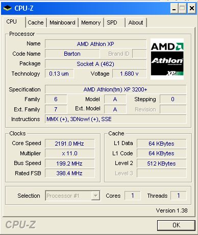

Under f¢rste oppstart melder systemet om en Athlon XP 1900+ som sviver på 1100MHz, som jo er greit nok for null kroner. Etter litt fikling i BIOS havnet BUS speeden på 200 i stedet for 100, og hadde jeg plutselig en Athlon 3200+ :w00t:

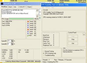

Problemet er at temperaturen er litt h¢y. På idle er den ca 50 grader (men ganske ustabil faktisk, fra 45 til 60), under litt last havnet den på 74 grader. Så da lurer jeg på hva slags CPU jeg egentlig har. Det ser ut som en Barton 3200+ da:
Men kan jeg stole 100% på CPUZ ? Hvis jeg virkelig har en Barton 3200+, hvorfor blir den da så varm ? Kj¢leren har to små vifter på hver side som er koblet med hver sin kabel til CPU-fan på hovedkortet, vifta sviver hele tiden på 2500, uansett temp, er det normalt ?

EDIT: Når jeg går tilbake til 166 MHz buss sier CPUZ at jeg har en XP2500+... Da er temperaturen grei og, så jeg tipper det var her hunden lå begravet :whistle:

For og finne ut hvilken prosessor det faktisk er så ta en titt på selve prosessoren når du tar den av, eneste sikre måten og finne ut av det på.
Bios detekterer også min som XP1900+, XP2500+ og XP3200+ og min er en XP2500+.
Avhengig av hva du har satt den til vil CPUz fortelle det som står i bios.

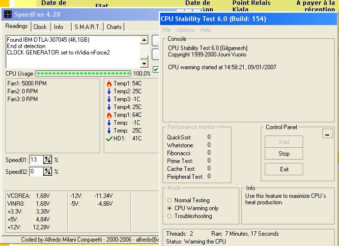

Putta på litt Zahlman-goop jeg hadde liggende (hvit pasta) og fjerne en del st¢v. Temp sank med 5-10 grader, avhengig av hvor jeg ser... CPUfan gir meg nemlig to temperaturer:
