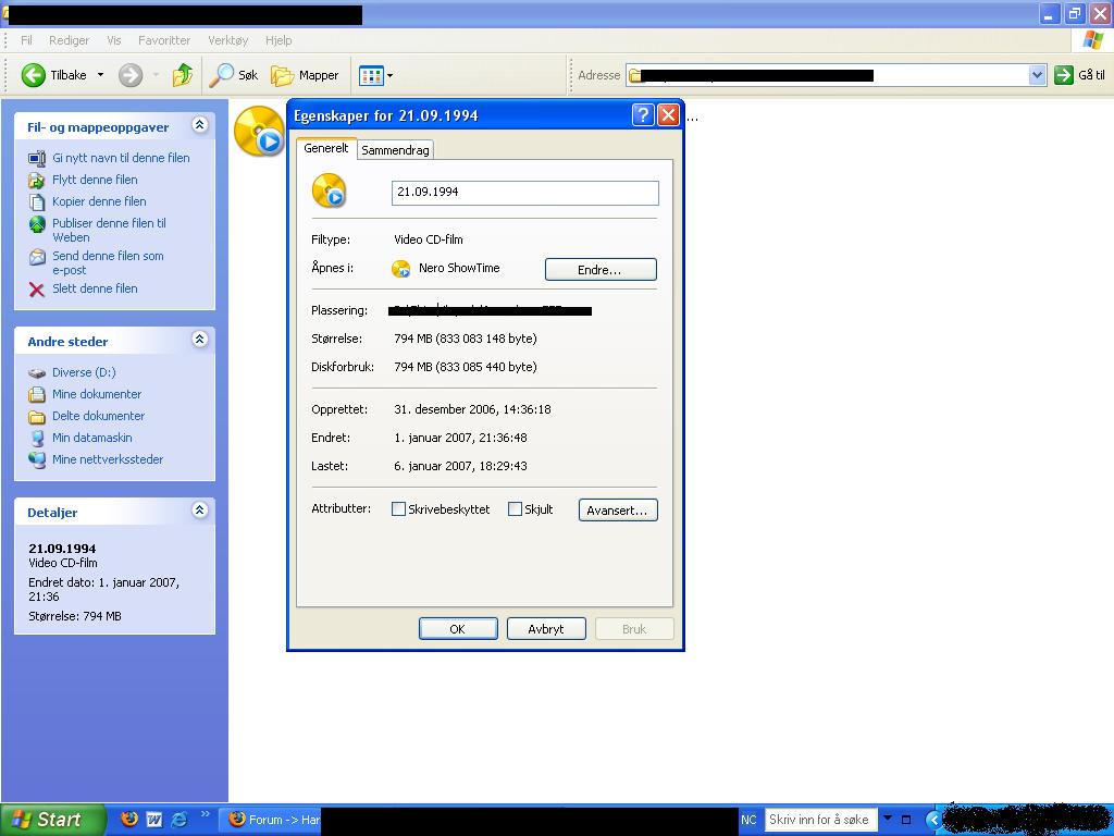

Har to videoklipp, som jeg vil skal bli ett!
Hei
Jeg satt og rydda i en eldgammel datamaskin, og der fant jeg to videoer( lovlig materiale (en film) by the way :thumbup: ). Jeg har nå tenkt til å brenne disse to videoene på en dvd.
Men jeg vil ha dem slik at de spilles etter hverandre, uten noe stopp, slikk at filmen kan gå uavbrutt.
Bruker Nero 7 til å brenne, noen måte jeg kan få disse to videofilene til å spilles etterhverandre uten stopp, eller slik at de blir en videofil?
Takker for alle svar

Sa ikke stort om formatet, bortsett fra det kan være VCD (VideoCD-fil, da er det MPEG). Da er det enkelt å konvertere dem til en fil, du kan bruke forskjellige "joinere" til det (Google->mpeg-joiner). Last ned en eller flere demoer og prøv. Til sammenslåing av Mpeg-filer bruker jeg et program kallt Mpeg Video Wizard, et av de raskeste til denne bruken. Dersom du ikke skal endre formatet begrensens hastigheten av diskene dine.
