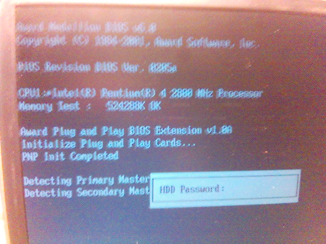

en venn av meg gikk bort for et par uker siden. Idag fikk jeg laptoppen hans (Asus) fra moren. Hun vil gjerne komme seg inn på maskinen. Men det viser seg at laptoppen har harddisk passord. Dette skjer før windows starter opp. Jeg har ingen mulighet til å komme til setup eller boot menu.
så jeg lurer på hvordan skal jeg komme meg inn?
Jeg har søkt på google og den eneste løsningen er å ta ut harddisken og sette den inni en annen harddisk. Dette ville låse opp harddisken.
Stemmer det?
Er det vanskelig å gjøre det? Jeg har bygget stasjonære pcer 100vis av ganger men aldri åpnet en laptop.

jeg vet ikke altså. Det kommer sånn Primary disk blabla
secondary disk .. Please enter password.
Så hvis jeg fjerner secondary disk og booter fra primary. vil det funke dA?

Ser for meg ut som et bios-passord, så jeg tror du skal prøve å resette CMOS først.

Ser ut til at det er satt et drivelock passord på maskinen. Dette er lagret i elektronikken på selve disken, så uansett hva du gjør i BIOS vil det ikke hjelpe.
Det er ikke noen enkelt "crack" eller noe masterpassord noen kan hjelpe med her. For drivelock, blir det å flytte platene over i et annet kabinett med annen elektronikk.

jeg flyttet HDen til den andre laptopen min. Der fikk jeg opp det samme. Passord krevdes.
laptoppen til vennen min fungerte med HD2 (harddisken min).
så problemet ligger ikke i Bios men selve harddisken.

Nei, det vil heller ikke funke. Poenget med Drivelock er at det ikke skal ha noe å si om f.eks. harddisken blir stjålet, da den er ubrukelig uten passordet. Dersom maskinen du setter disken i har støtte for drivelock, vil den spørre etter passord. Har ikke maskinen støtte for drivelock, vil du ikke få bootet disken, og du vil heller ikke få tilgang til den på annen måte.
Nå er det her forutsatt at det faktisk er drivelock som er satt. Dersom du kommer inn i BIOS, ser du noe valg for drivelock der?
jeg kommer ikke inn på biosen til laptop1(vennen min sin).
men jeg kommer inn på biosen til laptop2 (min egen med harddisken fra vennen min sin). men jeg ser ingen drivelock der.
