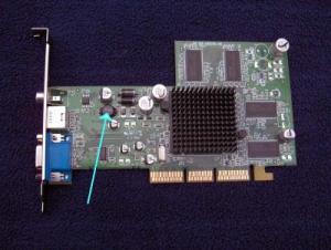

havar Skrevet 13. desember 2006 Skrevet 13. desember 2006 Ikke verdens største problem altså, men jeg kan ikke la være å irritere meg litt over det likevel. Den ene PC-en min har et MSI skjermkort, Radeon 9250 (sånn ca..) Vel, dette kortet har kun kjøleribbe, og ingen vifte. De eneste viftene i dette kabinettet er PSU og CPU. Problem: PC-en er svært stillegående, helt inntil jeg åpner Internet Explorer. Da oppstår det en merkelig høyfrekvent hvining/klirring fra kabinettet. Dere som selv har forsøkt å lokalisere ulyder i et PC-kabinett, vet hvor vanskelig dette er, men jeg mistenker at lyden kommer fra skjermkortet, sånn ca. Det spesielle er at lyden forsvinner om jeg scroller opp eller ned på siden som vises i Explorer. Lyden blir også borte om jeg spiller av et filmklipp, eksempelvis fra klipps.no. Som sagt er dette på langt nær et verdensproblem, men jeg vil likevel gjerne høre fra andre som har opplevd lignende. Jeg kan vel ikke være den eneste med akkurat dette lille problemet..?

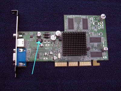

Hårek Skrevet 13. desember 2006 Skrevet 13. desember 2006 Prøv å sett fingeren på den spolen som pilen peker på, påvirker det lyden?
havar Skrevet 13. desember 2006 Forfatter Skrevet 13. desember 2006 Prøv å sett fingeren på den spolen som pilen peker på, påvirker det lyden? 7491110[/snapback] Heisann! Dette skal jeg sjekke ASAP. Om det påvirker lyden, er det noe man kan gjøre med det, eller er det bare å kjøpe nytt?
havar Skrevet 14. desember 2006 Forfatter Skrevet 14. desember 2006 Prøv å sett fingeren på den spolen som pilen peker på, påvirker det lyden? 7491110[/snapback] Testet! Ingen endring i støyen.

Saftis Skrevet 15. desember 2006 Skrevet 15. desember 2006 tipper det er harddisken din som bråker. Før vi kan hjelpe deg må du finne ut nøyaktig hvor lyden kommer fra 7505447[/snapback] Slik pipelyd han beskriver er mye mer symptomatisk for en løs/sliten spole eller kondensator.

Complexity Skrevet 15. desember 2006 Skrevet 15. desember 2006 (endret) Sikker på at det ikke bare er en spole i nærheten av skjermkortet? Var plaget med samme problemet før, med en spole på hovedkorte, men det ble borte da jeg byttet psu EDIT: prøv å stille skjermen på noe annet en 60hz, kan hjelpe. Endret 15. desember 2006 av Complexity

MordiMordi Skrevet 19. desember 2006 Skrevet 19. desember 2006 Se om noen av kondensatorene på skjermkortet (ser ut som bøtter/sylindre) buler utover og/eller om det tyter ut veske av dem. Dette kan være et tegn på at det er noe galt med elektrolyttvæksen inne i dem og at de har begynt å produsere gass som siver ut og lager pipelyder. En kompis av meg hadde noen slike kondensatorer på hovedkortet sitt og de begynte å lage pipelyder når han brukte maskinen intensivt.
