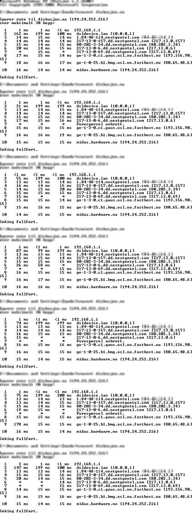

Tok tracert til diskusjon.no en del ganger for å se om det er noe spesielt brudd / delay i noen av hoops'ene
Resultat:
Klikk for å se/fjerne innholdet nedenfor
Ser gjentatte ganger at router og modem har en delay men dette er kanskje normalt? Ser at NGT viser til brudd i ny og ne. Noen som kan kanskje analysere dette bedre?

device.lan er din ruter, den har 200ms, til sammenlikning har jeg 98ms mot WOW-serverene så det høres veldig rart ut. Dog har jeg 76 mot min egen så litt treghet er det nok der, men såpass...
Det er faktisk det eneste jeg ser på som rart i loggene dine.
7353804[/snapback]
Det med 200ms mot ruter har jeg sett før, tror det er ganske normalt på speedtouch, jeg opplevde det samme. Det påvirker ikke netthastigheten i det hele tatt, man kan f.eks. pinge en server på nett (samme som man tok traceroute) mot og man vil se at alt er normalt. Mulig det er en liten bøgg i ruteren.

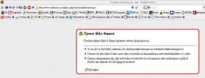

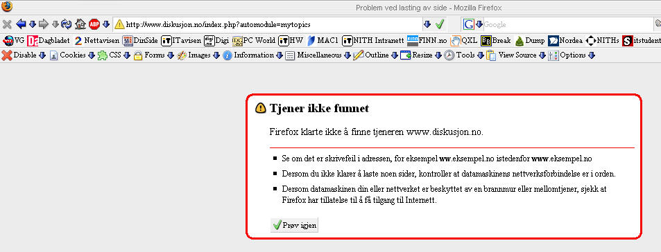

- Bruker du DNS-proxyen som er i ruteren? Den er kjent for å være noe ustabil, prøv å sette NGT's egne dns-servere på en maskin og se om du fortsatt får feilmeldingen du listet opp nederst.
- Du bør se om linja ikke di går ned når du får de feilmeldingene du har nevnt. Du bør ta en titt i ruterens webkonfigurasjon (http://speedtouch.lan, eller http://10.0.0.1) og sjekke oppetiden på tilkoblingen. Hvis det er veldig kort oppetid, la oss si noen få minutter til opp mot et par timer, betyr det at linja går hyppig ned og ruteren syncer på nytt. Se også i event loggene der.

Nettforbindelsen med ISP detter ikke ut. Jeg opplever til tider særdeles mye delay og tidsavbrudd/"Tjener ikke funnet" i Firefox
