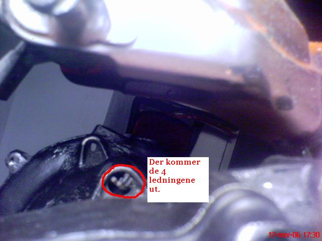

Har nå fått tak i et ledningsnett til min Honda scoopy, etter at jeg tok å kuttet av det gamle. (Det er leeenge siden :p )
Nå skal jeg hvertfall til å koble til det jeg har fått tak i, men møtte på et lite problem og med mine elektro skills trur jeg det er best å spørre før jeg gjør no.
Ledningene som går fra motoren har altså blitt kuttet tvert av, å er ikke lange nok til å komme opp til resten av ledningsnettet.
Så jeg lurte på om det hadde gått å bare kjøpt noen ledninger å bare loddet på der, så de hadde kommet opp til de andre ledningene?
Er det noen andre måter det kunne gått på, i og med at det er veldig trangt der og det er 4 ledninger.
Dette er 12v ledningsnett forresten.
