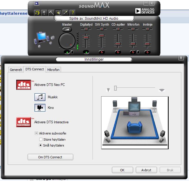

Hmm... mulig, men burde jo ikke være slik.
Slik ser softwaren som fulgte med:
Prøvde akkurat denne testen:
http://www.microsoft.com/windows/windowsme...nnel.aspx#link6
Da kom det kun lyd på høyre og venstre front høytaller og subben :dontgetit:, mens når jeg hører på musikk i winamp så kommer det lyd i alle høyttalerene, og når jeg tar høyttaleren testen i lydsoftwaren så virker alle...
