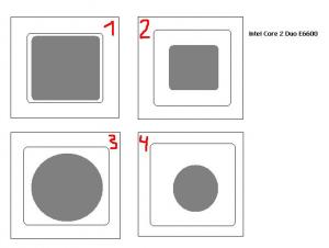

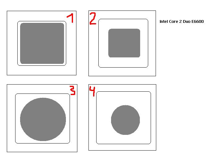

CurSe Skrevet 5. november 2006 Skrevet 5. november 2006 Skal bytte vifte på prosessoeren min og i den anledningen må jeg bytte kjølepasta. Jeg har aldri gjort noe lignende før og føler at jeg trenger en liten pekepinn på den prosessen. Har lest litt på forumet at for å fjerne den gamle så skal jeg bruke q-tips og rødsprit(eventuelt isopropanol) og den jobben burde gå rimelig greit. Når det gjelder å smøre ut den nye kjølepastaen så er jeg litt mer usikker pga at viftene er forskjellige i bunnen. Viften som fulgte med prosessoren var rund i bunnen og kjølepastaen som var under den dannet en sirkel på prosessoren. Nå skal jeg montere en Zalman 9500LED og den er firkantet i bunnen og har større flate enn den orginale. Føler at jeg er veldig dårlig til å forklare akkurat nå så jeg tegnet et bilde i paint, hvilken metode er den beste ut av nummer 1,2,3 og 4? (Det gråe i bilde skal illustrere kjølepasta )
SiRious Skrevet 5. november 2006 Skrevet 5. november 2006 det mest logiske vil være å smøre rundt hele flaten på viften som dekker CPU`en.. og ikke prosessoren selv.
oysfaerg Skrevet 5. november 2006 Skrevet 5. november 2006 Legg en klatt på størrelse med en ert i midten av prosessoren, da vil presset fra kjøleren automatisk spre kjølepastaen utover. Dessuten er kjernene kun i midten, så om pastaen ikke dekker hjørnene har ikke dette noe å bety for temperaturen. Edit: En baby-ert
Simen1 Skrevet 5. november 2006 Skrevet 5. november 2006 Jeg støtter oysfaerg sin forklaring. Det å ikke smøre den ut på forhånd vil minke risikoen for bobler. Bobler er ikke bra fordi de leder nesten ikke varme i det hele tatt. Jeg støtter også uttalelsen om at det kun er viktig å ha kjølepasta rett over kjernen og noen millimeter ut til sidene. Kjernen på en Core 2 Duo (under lokket altså) er omtrent 10 * 11 millimeter stor og ligger midt under lokket. Dermed holder det i lange baner om kjølepastaen dekker et stykke utenfor det. F.eks 2*2 cm eller 3*3 cm. Men jeg ville brukt litt mindre kjølepasta enn oysfaerg. Kjølepastaen skal helst kun gjøre at det ikke blir noen luftlomme mellom kjernen og kjøleren. Dersom det blir et "tykt" lag så vil det hindre varmetransporten. Jeg ville nøyd meg med en dæsj på 3-4mm i diameter. (En ert er vel rundt 6-8mm i diameter)
