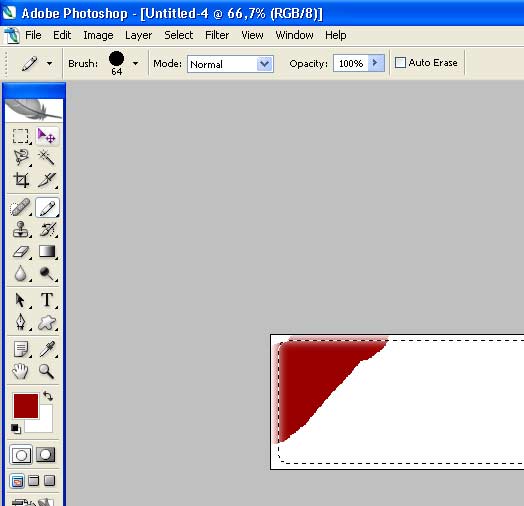

Prosit Skrevet 4. november 2006 Skrevet 4. november 2006 Prøver å få til det som så fint heter rounded rectangle i photoshop. Til det markerer jeg et rektangel, og deretter bruker featherfunksjonen. Problemet er at jeg ikke klarer å fylle denne med farger, uten at noe skvetter utenom, på en måte. Det blir "sølt" farge utenfor markeringen. Hva kommer det av? (Se vedlagt fil)
cycorax Skrevet 4. november 2006 Skrevet 4. november 2006 sjekk lagene(layers) Er mulig du farger på feil...... et screenshot som viser de også ville hjelpe :-)
Torbjørn T. Skrevet 4. november 2006 Skrevet 4. november 2006 Det som vert vist på biletet er akkurat det feather gjer, den "mjuker opp" kantane på ein selection, og lager ein gradvis overgang for innhaldet i markeringa frå heilt gjennomsiktig til ugjennomsiktig. Talet på pixlar feather seier kor brei denne overgangen skal vere (trur eg). For å lage eit rektangel med runde hjørner, bruk shape tool -- like under tekstverktøyet i verktøyboksen. Trykk og hald inne på knappen for å få det fram.
Rivers Skrevet 5. november 2006 Skrevet 5. november 2006 Feather er ikke et hjørnerundingsverktøy. Etter at du har markert kan du velge smooth isteden (Select -> Modify -> Smooth... og tast inn piksel radius)
paalwa Skrevet 5. november 2006 Skrevet 5. november 2006 Prøver å få til det som så fint heter rounded rectangle i photoshop. Til det markerer jeg et rektangel, og deretter bruker featherfunksjonen. Problemet er at jeg ikke klarer å fylle denne med farger, uten at noe skvetter utenom, på en måte. Det blir "sølt" farge utenfor markeringen. Hva kommer det av? (Se vedlagt fil) 7218684[/snapback] Gjør som jeg har skrevet i denne posten, da får du de runde hjørnene du er ute etter. (med feather;)) https://www.diskusjon.no/index.php?showtopic=638419&hl=
