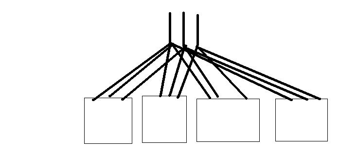

Jørnan Skrevet 2. november 2006 Skrevet 2. november 2006 Hvis jeg hadde vært en rik PC-dude som kunne masse og tilfeldigvis hadde et enormt antall med prosessorer, kunne jeg paralellkoblet dem som vanlige batterier, motstander og liknende? Ja, er jo vanskligere i virkligheten enn i teorien, men ville det ha gått? Jeg ville jo ha trengt et spesielt hovedkort, spesielle programmer og alt det der, men ville det gått? Kunne jeg satt sammen en hundretalls med prosessorer? IBM skal jo lage en datamaskin med 16.000 prosessorer. Kunne jeg i teorien også ha laget det med nok penger? Jaja, er jo en absurd tanke, men jeg er nysgjerrig! Noe alla dette hvis dere forstår:
V-by Skrevet 2. november 2006 Skrevet 2. november 2006 et hovedkort, og to prosessorer f.eks? Tviler på at det hadde gått så bra, hvis du hadde tatt et vanlig hovedkort med støtte for bare 1 cpu, og koblet opp to... All data vil da komme til begge cpu-ene samtidig, og de vil sende det fra seg omtrent samtidig, men sikkert med litt forskjell i tid, slik at det hadde oppstått kollisjoner... Men det er ikke min sterke side, bare noe jeg tror
Jørnan Skrevet 2. november 2006 Forfatter Skrevet 2. november 2006 Som sagt, man måtte vel hatt alt mulig spesialbygd, men er det lik i teorien at man kan paralellkoble prosessorer?

Simen1 Skrevet 5. november 2006 Skrevet 5. november 2006 Morsomt tankeeksperiment. Det vil ikke fungere av flere grunner selv om det finnes kommersielle hovedkort med 2 prosessorer som deler så og si samme tilkobling. Først en forklaring på hvorfor det ikke vil fungere, så en forklaring på hvordan de kommersielle løsningene fungerer: Som allerede nevnt vil prosessorene gjøre det samme så lenge de er fullstendig identisk og kobles helt likt på alle pinner. Det vil gjøre at begge gjør det samme arbeidet. En annen grunn er at lengden på signalbanene er ekstremt viktige. Hvis det er ulik lengde på pinnene mellom CPU og brikkesett så vil signalet komme frem på litt ulike tidspunkter og skape kaos. CPU kan tro at den biten som kom frem på den lengste ledningen kom en klokkesyklus eller flere senere enn den korteste. Produsenter av hovedkort måler avstanden på ledningene fysisk og måler hvor synkront signalet kommer frem i andre enden i praksis. Det er en god del prøving og feiling før de finner en bra og salgbar løsning. Dette er nok alt for krevende for en privatperson som vil koble det selv. En del prosessorer er ikke laget slik at flere enn 2 enheter kan kobles til den samme bussen. Et eksempel på dette er AMDs K8-baserte og K7-baserte prosessorer. De kan kun kobles CPU-CPU eller CPU-brikkesett. Det er ikke mulig å koble sammen to prosessorer og ett brikkesett på den samme bussen. K7 hadde to FSBer ut fra brikkesettet, en til hver av CPUene. K8 har et mer avansert system, men det er fortsatt bare 2 enheter per buss. Andre prosessorer som f.eks Pentium 4 og pentium 3 kan dele FSB mellom to prosessorer og et brikkesett. Det samme kan Core 2 Duo og det er akkurat dette som skjer når intel kobler sammen to Core 2 Duoer under det samme lokket og kaller den 4-kjerne kentsfield. Det samme skjedde når de puttet to stk Pentium 4 under det samme lokket (og koblet sammen FSBene) og kalte detfor Pentium D. Pentium 3 hadde en lignende løsning, men der måtte man ha to prosessorsokler på hovedkortet for å få det til å fungere. Siden Pentium III og Celeron hadde samme sokkel gikk det an å sette inn to stk Celeron i et hovedkort med to sokler og få et dual-system. Det krevde dog en bios som støttet det og det fantes bare et fåtall dual hovedkort som hadde slike bioser. Men dette var i hvertfall en sport blandt entusiaster i 1999 og 2000. Xeon har også lenge kunnet ha 2 prosessorer på den samme FSBen. I systemer med mer enn 2 prosessorkjerner har de mer enn en FSB.
