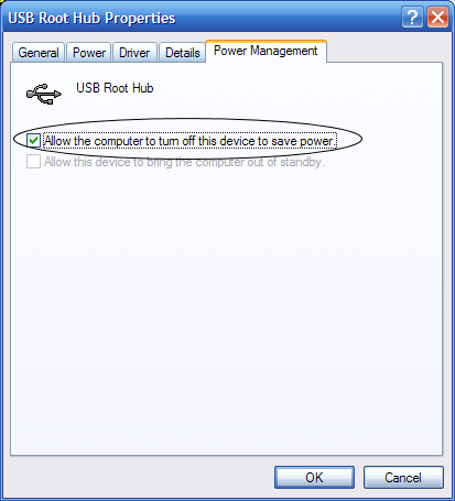

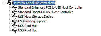

Syar-2003 Skrevet 28. oktober 2006 Skrevet 28. oktober 2006 For at det idet hele tatt skal virke må du ha dette i device manager (ehnetsbehandling) Du bør også gå inn på hver usb root hub og disable på power tabben at systemet kan skru av , deretter slå av PC'n , ta ut 220v (slik at standby voltage forsvinner) for å vekke de til live igjen hvis de har gått i "dvale" .

Syar-2003 Skrevet 28. oktober 2006 Skrevet 28. oktober 2006 (endret) PS! Dine usb root hub tilkoplede enheter kan ha gått i dvale . Prøv å frakople +5v standby fra hovedkortet for å vekke de igjen (ekleste er å fjerne 220v fra PSU , eller skru av PSU med bryteren bak) Deretter hvis Universal Serial Bus er igjen i device manager , slå av powersaving på root hubs . Endret 28. oktober 2006 av syar2003
