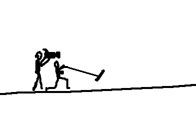

Propofol Skrevet 23. november 2006 Skrevet 23. november 2006 Hei Cun! Er inne på samme tanker som deg å kjøpe meg en ekstern helt uavhengig opptaker. Har lenge tenkt på en DAT med tilhørende bom og monomicrofon, men dette vil koste meg mye penger. Uten_navn.bmp
