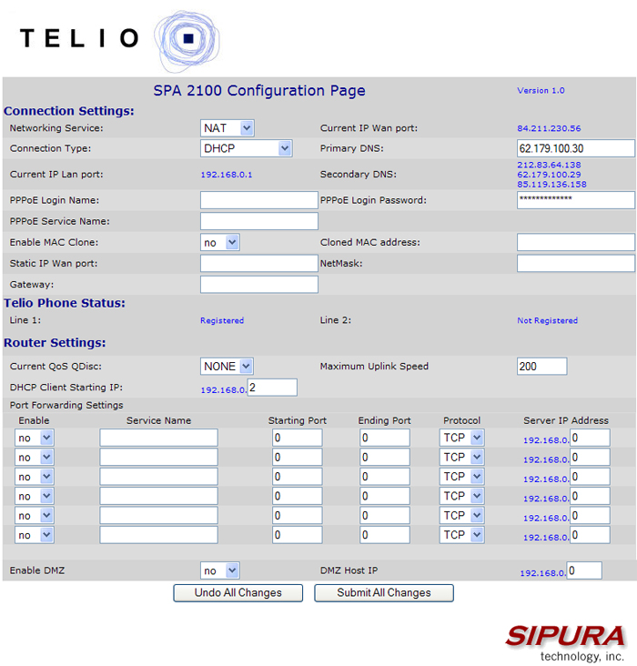

FrozenFish Skrevet 26. oktober 2006 Forfatter Del Skrevet 26. oktober 2006 Takk Glenn for info.. Jeg fant frem til adapteret mitt, men finner ikke ut hvordan jeg skal konfigurere slik at telio kun får en liten bit av linja... Har lagt ved screenshot.... Jeg har satt max upload til 200men hva med download? Lenke til kommentar https://www.diskusjon.no/topic/653962-upc-kabel-telio-adapter/#findComment-7158613
KVTL Skrevet 26. oktober 2006 Del Skrevet 26. oktober 2006 Anbefaler deg ikke å bruke Sipura 2100 som router/ koble maskina gjennom den fordi den skal visstnok strupe linja hele tiden selv om adapteret ikke er i bruk. Hvis jeg var deg ville jeg heller kjøpt en router med QoS funksjon og heller brukt denne. Når jeg hadde UPC og Telio koblet jeg i en Linksys router og koblet ting på denne, eks. Telio. Lenke til kommentar https://www.diskusjon.no/topic/653962-upc-kabel-telio-adapter/#findComment-7158636
FrozenFish Skrevet 26. oktober 2006 Forfatter Del Skrevet 26. oktober 2006 KVTL, det er det jeg har tenkt på, ja! At det kan være lurt med separat router. For du har helt rett i at Sipura struper linja! Ved siste Speedometertest fikk jeg 4800kbps. Samt at ved å kjøpe router vil jeg kunne være litt forberedt til jeg kjøper meg laptop med trådløst nettverk.. Win/Win for meg.. Men dritirriterende at adapteret skal stjele så mye linje.... Lenke til kommentar https://www.diskusjon.no/topic/653962-upc-kabel-telio-adapter/#findComment-7158798
Glenn Skrevet 26. oktober 2006 Del Skrevet 26. oktober 2006 Ah, det er bare uplink QoS på Sipuraen ja. Prøv å deaktiver QoS å se om den struper linja fortsatt. Forresten så må QoSen stå på det som linja de er på. Om du har 600 i uplink, så skal du sette verdien til 400. Lenke til kommentar https://www.diskusjon.no/topic/653962-upc-kabel-telio-adapter/#findComment-7158810
